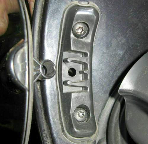

hab mal eine Frage zu der Tankklappe. Ist da nicht eine Feder der die Klappe zudrückt? Bei meinem geht sie nicht richtig zu und dann schließt die ZV nicht die Klappe. Ich muß sie jedes Mal andrücken um sie zu schließen und das nervt.
Ich hab überlegt ob ich mit einem Heißluftfön den Winkel nach innen ein bisschen drücken. Aber vielleicht kennt einer den Grund warum die Klappe nicht schließt?

Zu 90% ist da mal Krusch in den Hohlraum des Tankklappenverriegelungsservo im Kofferraum gestopft und dabei die Halterung verbogen worden.
Die Tankklappe ausbauen dauert doch kaum ein Minute, bau sie aus und schau was da schwer geht wenn es der Verriegelungsservostift nicht ist.

will noch was dazu sagen- Der verschlußstift geht richtig raus. Die Tankklappe geht nicht richtig zu. Wenn ich sie andrücke, dann geht verschließt sie auch. Daher meine Frage ob da eine Feder im Spiel ist.

Die zwei T25 Torx Schrauben kann auch ein unbegabter sechsjähriger, der noch nie ein Werkzeug in der Hand hatte, lösen.;)
Mehr ist es nämlich nicht.
Habe es eben mal bei meinem -nur für dich- gemacht.
Mit Fotos hat das keine fünf Minuten gedauert.;)
Es ist dort im Scharnier eine federnde Wirkung durch einen verspannten Einbau erreicht worden.
Also keine Feder ansich.
Der deckel schließt von selbst bis ca.2cm vor der Endlage.
Die Verriegelung wird durch eine Öse an der Tankklappe und zwei federnde Kuststoffklammern seitlich in der Karosserie gewährleistet.
Img-3403
Img-3402
Img-3400

danke für die Bilder. Meine Klappe geht so weit wie Bild 2 und nicht weiter. Wenn ich die Klappe zudrücke, geht sie wieder auf.

Wahrscheinlich sind bei dir eine oder beide der Kunststofflaschen (letztes Bild von Kurt) verbogen.
Das Teil gibts bei Opel.

Die Tankklappe hat sonen Bogen, der erstmal einrastet, bevor der Stift durchflutscht. Schätze mal, diese Rastfunktion ist nicht mehr gegeben, daher flutscht der Stift vorbei, wenn man nicht mit dem Knie den Deckel hält. Ergo muß man sich den schwarzen Halbmond ankucken, da wird ne Winzigkeit weggebrochen oder ausgenudelt sein. Zum Glück mit 2 Schrauben befestigt, hoffentlich hängt nur diese Sichel dran...
Meine Frage an unser Orakel Kurt wäre jetzt, wie sieht son Teil aus, wenn es neu ist? Dann können wir vergleichen und wissen, warum es nicht mehr rastet ;)
Ist eher die Frage, ob das nach über 8 Jahren noch von Belang ist ;)
Wie sieht welches Teil aus wenn es neu ist?
In den Bildern sind doch alle Teile zu sehen.
Verriegelung Tankklappe
Ich denke er meint die Rastnase. Gibt es soweit ich weiß auch nicht mehr neu.
