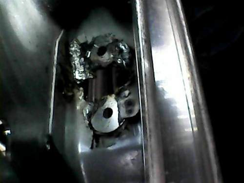

Also so sieht es aus. Das ist nicht an der A-Säule sondern an der Tür.
Ist das schlimm oder machbar?
Kann man das mit so einer Unterlegeplatte verstärken?
Das ist genau das gleich Problem das ich hatte, bei mir war es sogar noch mehr ausgerissen. Habe das, wie schon beschrieben, mit diesen Reparatur-/Verstärkungsplatten aus dem Link von kurtberlin gemacht! Hat bestens funktioniert, muss es jetzt an der Beifahrertüre auch noch machen.
Wo bekomme ich diese Unterlagsscheiben her?
Ich bin mit der Zeichnung zu meinem Ortsansässigen Schlosser gegangen und hab mir die Machen lassen, hatte so welche aber auch schon mal bei ebay gesehen, is aber schon lang her.
