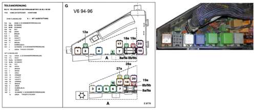

Ich müsste schnell mal wissen, ob der Lüfter tut, hab aber gerade keine Gelegenheit ohn in ein Omega zu setzen.
Der Stecker hat 2 Pole, reicht es evtl. wenn ich auf eines + und auf das Andere - gebe um zu sehen ob er läuft?
Ein Bild vom Stecker ist bei.
Stecker Kühlerlüfter

Da der VFL noch keinen Teststecker hat, über den man die Lüfterstufen einzelnd ansteuern kann, muß man am besten die entsprechenden Relais im Relaiskasten vom Motorraum finden. Dann kann man die identifizierten Relais ziehen, um im Sockel die entsprechenden Kontakte zu suchen und diese dann da überbrücken, um so die Lüfter direkt anzusteuern.
Der Weg über die Stecker der Thermoschalter hingegen ist übel, da sie sehr bescheiden zugängig und schwer zu lösen sind, um dort dann auch noch die Kontakte im Stecker zu überbrücken.
Kühllung V6 VFL -96
Relaiskasten V6 94 - 96

Ich würde jetzt mal die Relais einzeln ziehen, und kontrollieren, ob überall Spannung an Kl. 30 anliegt. Wenn das der Fall ist, die Stecker an den beiden Thermoschaltern S88 und S128 abziehen und überbrücken. Spätestens jetzt müssten die Lüfter anspringen, ansonsten liegt ein Massefehler vor.

Du kannst doch anhand des Lage und Schaltplans die Relais identifizieren und nach dem Ziehen im Sockel brücken.
Dann sparst du dir das Gepfriemel an den Steckern der Thermoschalter.
