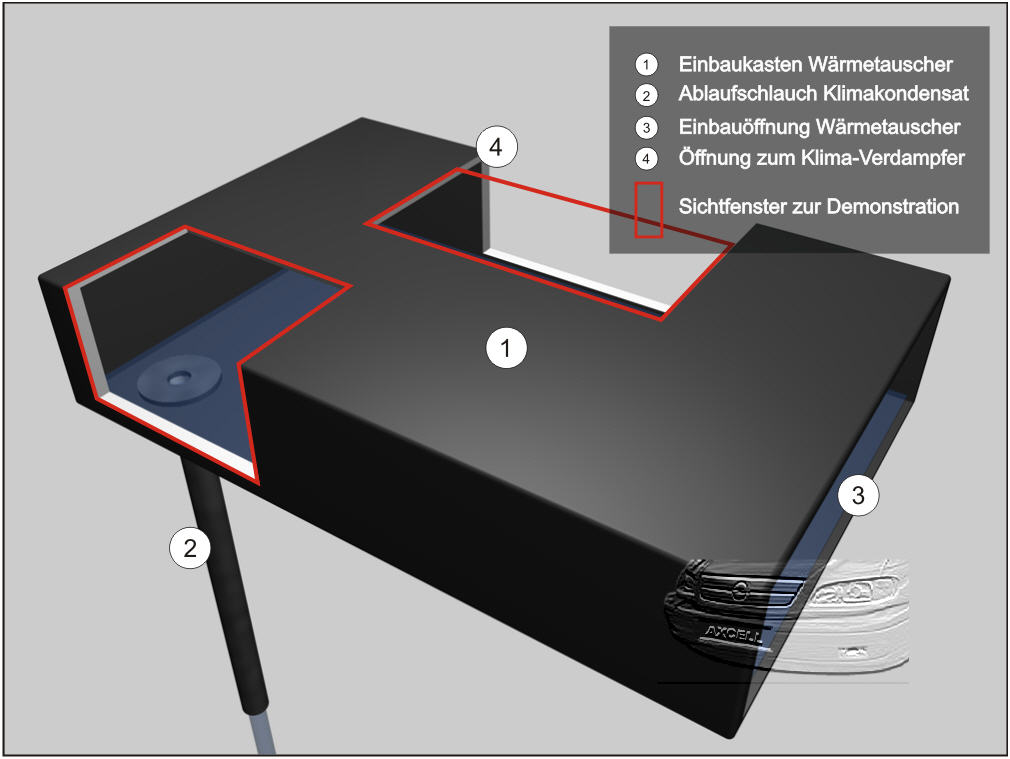

Die Kondensatleitung sitzt links am Getriebetunnel direkt am tiefsten Punkt unterm Wärmetauscher (Heizungskühler).
Der Wärmetauscher wiederum sitzt in dem offenen Schacht in der Bildmitte, direkt auf dem Getriebetunnel.
Wenn man die Klimaanlage 20 Minuten vor Ende der Fahrt abstellt und nicht erst in der Garage, dann tropft es auch nicht so stark.
Dies sorgt dann auch ganz beiläufig für angenehme Gerüche, da ansonsten Reste des Kondenswassers mit der Zeit anfangen unangenehm zu müffeln. ;)
Gruß Axcell

Also hier die versprochene Grafik, wo das Klimakondensat abläuft. Hab da mal zwei Öffnungen eingebaut zur Veranschaulichung. ;)
Der Einbaukasten Wärmatauscher sitzt mittig auf dem Getriebetunnel. Dieser ist bauseits etwas geneigt, so dass das Kondensatwasser - ebenso das Kühlmittel bei defektem Wärmetauscher - "direkt" ablaufen kann.
Direkt nun aber auch wieder nicht, da am Schlauch eine Kragenmanschette ist, die ziemlich dick aufträgt. Diese ist auf den Boden des Kastens verklebt. Geht diese Klebung lose, läuft das Klimakondensat unter den Teppich. :(
Es kann sich aufgrund der Höhe dieser Manschette also auch hier immer etwas Wasser ansammeln.
Der Ablaufschlauch ist übrigens ohne Demontage weiterer Bauteile frei zugänglich. Er sitzt beim X20XEV links am Getriebetunnel in FR.
Bei der Leckage meines Wärmetauschers bin ich der Sache mit einem Spiegel, befestigt an einem Besenstiel auf die Spur gekommen. Da tropfte direkt grüne Kühlflüssigkeit aus dem Ablaufschlauch raus.
Meist hat die Holde ja einen schönen großen Kosmetikspiegel im Koffer, der da wunderbar für geeignet ist. :D
Gruß Axcell
