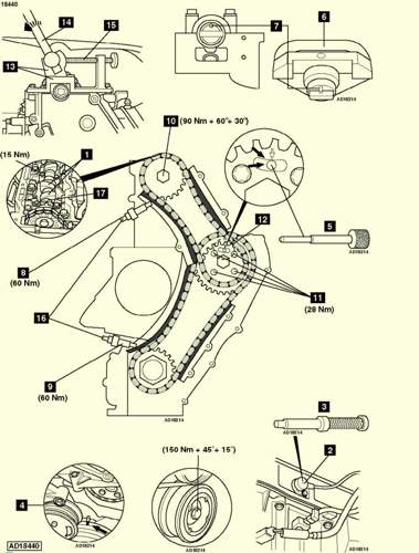

So, heute ist endlich das Werkzeug gekommen, um die Kette neu einzustellen, aber jetzt stellt sich mir die Frage, in welche Öffnung der Dorn für die Kurbelwelle kommt.
Kann mir da jemand einen Tip geben, welche Öffnung das ist bzw wo ich die finde??
Hab mit der Suchfunktion nur den Hinweis auf den KW sensor gefunden, aber nichts, wo ich den finde...

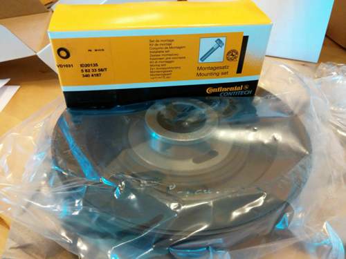

Hast du einen neuen Schwingungsdämpfer montiert? Also eine neue Kurbelwellenriemenscheibe? Und läuft er damit weiterhin unruhig?
Siehe Anhang, ist zwar nicht komplett, mehr hab ich aber gerade nicht im Geschäft.
Gruß, Thomas
Hier noch was.. :)
Bild #208510457
Bild #208510458

Themenstarteram 4. Juli 2016 um 10:02
Ja, er löuft damit immer noch unrund.... leider...
