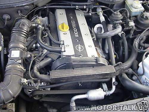

jetzt muß ich ma doof fragen, welche zwei schleuche sind das denn die du meinst ?
Im Motorraum wenn du vorm Motor stehst , links hinten,
neben dem Innenraumfilter in die Motorstirnwand gehend.
Genau, und da sollten beide Rohre bei maximaler Innenraumlüfterstufe in etwa gleich heiß sein.
