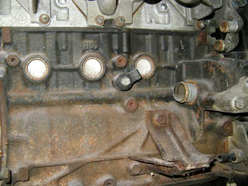

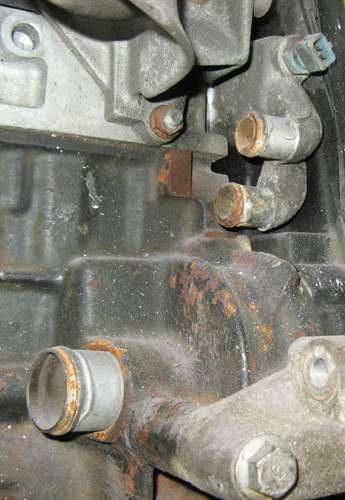

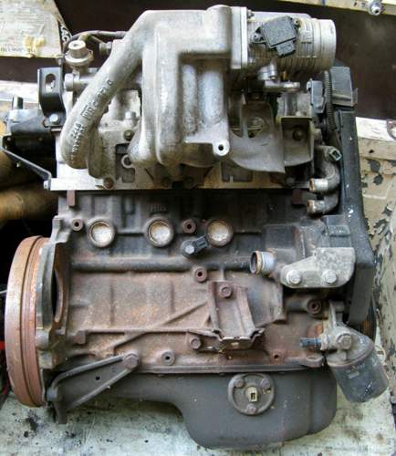

Nein, das ist ein falsches Teil.
Wie gesagt, entweder mit Stützhülse instandsetzen, oder auf dem Schrott mal schauen ob man fündig wird.
Hat bei meinen Instandsetzungen in dieser Art jedenfalls immer viele Jahre gehalten.
Wenn ich es noch richtig in der Errinnerung habe, sollte eigentlich das Kühlmittelgeweih vom X20XEV identisch sein.
Ansonsten geht es immer ins Geld und an die Nerven.
Wie oft habe ich da schon falsche Artikel geliefert bekommen.
Der Nervkram mit dem zurückschicken und hoffen, daß dann das richtige Teil kommt, die Zeit die vergeht und wenn das richtige doch nicht lieferbar ist, sein Geld zurück zu bekommen, ist schon was für Dickfellige.
