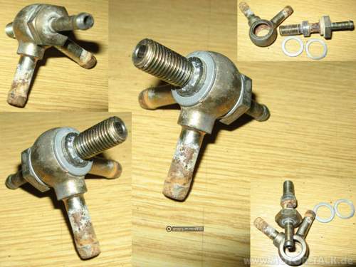

Hallo Leute ,
ich habe auch das Problem das mein Omega 2.0 Bj. 99 im Stand ausgeht. Ich würde gerne die Hohlschraube aufbohren aber wo genau finde ich diese ?
Hat jemand eine Anleitung möglichst mit Fotos.
Danke
Hey, schau mal beim "kurtberliner" im Footer. Da gibt es eine Superanleitung von bernDragon -12Seiten- über das Reinigen des Ansaugsystems und Aufbohren der Hohlschraube.
36 Antworten
Das mit dem Aufbohren würde ich aber nicht unbedingt machen.
Mit einem passenden Draht einfach durchstoßen und den Schlauch auch gründlich reinigen, sollte für viele Jahre reichen.
Wenn das gleich wieder verstopft ist der Ventiildeckel und das gesammte Blow-By-System ordentlich verdreckt, so das eine Rundumreinigung nötig wird.
Ich habe bei so mancher Omi alle möglichen Kunstgriffe nutzen müssen, um bei zu groß aufgebohrten Blow-By-Ventilen wieder einigermaßen Laufkultur im Leerlauf herzustellen.
Is also nicht ohne !
Besser ist es die Bohrung mit einem Draht gründlich freizupopeln.
Nur wenn man gar nicht durch kommt, den Bohrer nutzen.

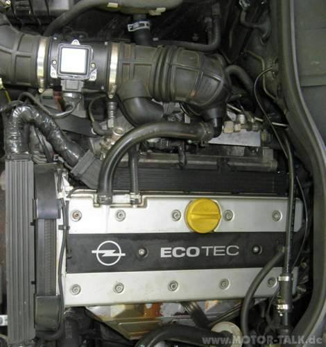

Hallo Leute,
bin gerade dabei das Kurbelgehäuseentlüftungsrohr zu demontieren da ich es reinigen will. Da man ja von oben oder auch unten schlecht rankommt habe ich mich trotzdem für von oben entschieden. Ich habe ein Bild gemacht von einem Teil das ich nicht kenne (das Rohr welches mit 2 Schrauben befestigt ist). Was ist das? Kann ich es einfach abschrauben? Sind da Dichtungen dran?
Bin für jede Hilfe dankbar.
Das gehört zu dem ganzen Sekundärluftkram und hat mit der Kurbelgehäuseentlüftung nichts zu tun. Das Rohr welches Du suchst ist weiter hinten und weiter unten. Oben geht im Normalfall ein 90 Grad Schlauchbogen an den Ventildeckel. Das Rohr hat in der Tat zwei Schrauben und eine Metalldichtung die Du widerverwenden kannst. Aber wie geschrieben, das auf deinen Foto kannst Du dran lassen, es ist das falsche.
Sorry habe ich mich wohl falsch ausgedrückt. wo das Kurbelgehäuseentlüftungsrohr sitzt weiß ich. damit ich da aber rankomme stört mich das ding auf dem Foto. Meine Frage dazu ist ob ich dieses Teil abschrauben kann damit ich an das Kurbelgehäuseentlüftungsrohr rankomme. Kann man das einfach abschrauben? Und sind da dichtungen dran?
Wenn du es abbekommst -ohne daß die beiden Schrauben im Krümmer abreißen- kannst du das abbauen.
Schafft viel Freiraum.
Die Dichtungen sind aus Metall und du kannst sie wiederverwenden.
OK Danke.
Ja das könnte ein Problem werden da sie sehr veröstet sind. Muss wohl mit ordendlich Rostlöser bei. Wenn sie abreißen habe ich wohl ein Problem . Oder?
Danke für die Hilfe.
Nein, ein Problem nicht wirklich.
(Ich meißel sie ab, wenn sie nicht gleich kommen.)
Die Gewindestummel lassen sich dann relativ leicht mit der Krippzange lösen.
Habe aber auch immer genügend passende Schrauben im Keller.;):p
Die Schrauben vertragen sich nicht mit dem VA des Rohres, die sind oft fest wie verschweißt.
Also liegt das Problem nicht im Gewinde.

Nach dem entfernen des Wärmeschutzbleches, mit entsprechenden Verlängerungen und einem Gelenk für die kleine Knarre geht es auch ohne alles wegzubauen.
Auch von unten geht es mit Japanerhänden.
