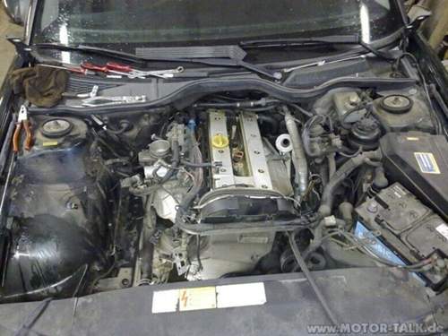

Hallo zusammen.
Mein Dad hatte an seinem Oma B einen Lagerschaden am, vermutlich Kurbelwellenhauptlager, Riemenseitig. Fahrzeug BJ. Ende '96, 148tkm gelaufen.
Ok, "neuen" Motor vom Verwerter geholt und getauscht. War davon ausgegangen, dass die X20XEV alle gleich wären, also eins zu eins umgebaut. Dabei ist mir dann aufgefallen, dass der Motor in einem SEHR guten, gepflegten Zustand war, habe mir da aber noch nichts bei gedacht.
Beim Umbau kamen immer mehr Dinge zum vorschein. Viele Torx Schrauben verbaut, andere, flache aber breite Ölwanne, nicht 100% passende Getriebeverschraubung etc.
Zum Problem nun selber: Anschluss weitestgehens ohne Probleme.
Einzige, wirkliche Auffälligkeit war das der 3Polige Stecker vom KW sensor nicht 100%ig der gleiche ist wie der am alten Motor. (alte = mittiger Führungssteg; neu = Zwei nahe beeinander sitzende Führung mittig), ob der NW Sensor auch anders ist, weiß ich nicht, habe ich nicht drauf geachtet.
Nun will er aber nicht anspringen. Kerzen (neu) trocken und selbst auf Masseband keinen Funken. Zylinder 1 und 2 geprüft. Dazu zwei merkwürdige Sachen im Kombiinstrument. Motorkontrollleuchte blinkt mal gleich nach Zündung an, mal erst nach Startversuch. Dazu kommt ein Ausschlag der Drehzahlnadel, die noch einmal ausschläg, sobald ich leicht Gas beim starten gebe, aber nur ein mal!! Teilweise zeigt der BC mit F an. Aber auch nicht immer.
Ich kann beim einschalten der Zündung Relais klacken hören und nen Stellmotor fahren hören, scheint der Leerlauf zu sein. Spritpumpe kann ich nicht hören.
Habe dann mal Fehler ausgeblinkt.
Beim ersten mal:
19 Falsches Drehzahlsignal
93 Wegfahrsperre KEIN Signal
Ersatzschlüssel geholt (beide kurz vorher noch funktionier), keine Änderung, aber zwei weitere Codes:
zu 19 und 93 kamen jetzt noch
73 Luftmassenmesser Spannung zu niedrig
94 Wegfahrsperre FALSCHES Signal
STG und Kabelbaum wurden NICHT gewechselt!!
Motornummer alt: 14117936
Motornummer neu: 14307687
hat der omega eig einen crashschalter?? vllt hat auch der ausgelöst, beim abschleppen...?!

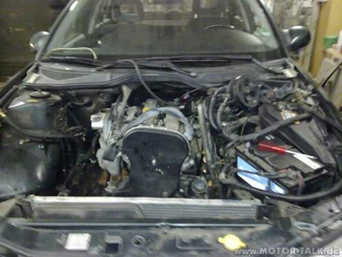

Beides Grundverschiedenen Motorsteuereungen. Nicht nur im aufbau vom Motorkabelbaum sondern auch vom MSTG. Die kann man nicht miteinander vergleichen. Deswegen sollte man da nun als erstes ansetzten.
Anbei ein bild von den beiden Saugrohren.

es is ein starres saugrohr an beiden!
STG und bajonetstecker daneben wurden NICHT berührt (vorausgesetzt, der hat das MSTG im Motorraum fahrerseitig in dem dreieckigen kasten!?)
