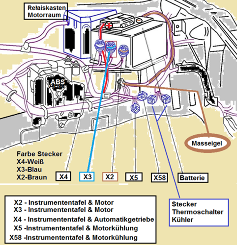

Für die Dauer des Einspritzimpulses hat die Motortemperatur schon eine Bedeutung. Mach mal den Massepunkt am Längsträger unter der Batterie ordentlich sauber (auseinanderschrauben, blank bürsten, montieren und dann Kontaktfett drüber duschen).
Themenstarteram 9. September 2017 um 18:57
Ok, danke für den Tipp. Werde ich Morgen gleich mal ausprobieren.
Die großen runden Stecker hinter der Batterie kannst Du gleich mit kontrollieren. Beim Schaltgetriebe sind es zwei und beim Automatik 3 Stück. Mitunter sind die Bajonettverschlüsse nicht mehr richtig verriegelt.

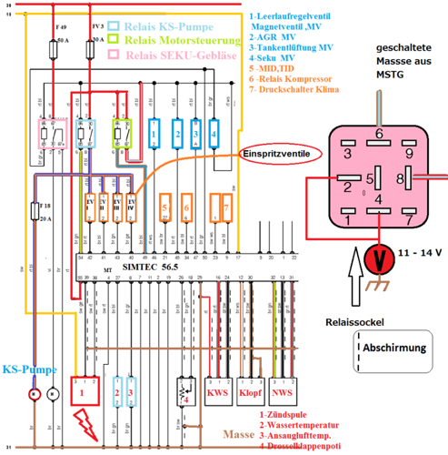

Fehler Auslesung hat ergeben das Einspritzdüsen 1-4 Zylinder zu wenig Spannung.
Was hat das aber mit der Motortemperatur zu tun?
wenn ein Fehler im MSTG gespeichert wird ,wegen der Einspritzventile 1 bis 4 ,
so muß das MSTG ,
- ein Masse haben
- ein Dauerplus haben
- die Klemme 15 vom Zündschloß haben
damit sind für meine Logik diese Dinge in Ordnung !
es kann sich hier nur um einen Fehler der Relais K44 ( LILA Benzinpumenrelais ) oder
der Verkabelung im Relaissockel hadeln ,
evtl kann auch ein Problem mit der Masse vorliegen ,
wie es BP schon geschrieben hatte !
das eine lila Relais versorgt die KS-Pume UND die Einspritzventile 1 bis 4 mit Spannung .
das andere LILA Relais versorgt ja das MSTG mit Arbeitsspannung !
sind die beiden Lila Relais getauscht worden oder was ist da Passiert ,
das man das Ausschließen kann !?
das Bild stammt aus einem anderen Zusammenhang hier aber auf das hellblaue Relais achten ,
das ist dieses lila Relais .
das grüne Relais versorgt das MSTG mit Arbeitsspannung !
mfg
Spannung-simtec-56-5
Stecker-batterie-x2-bis-x58

Moin
mese doch einmal im Relaissockel die Masse im Sockel gegen MSTG Masse ,
wenn die Zündung eingeschaltet ist .
das braun/grüne Kabel im Plänchen .
da sollten so 0 - 0,2 V im Multimeter stehen !
