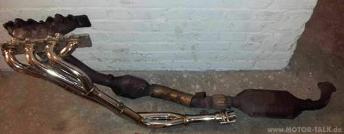

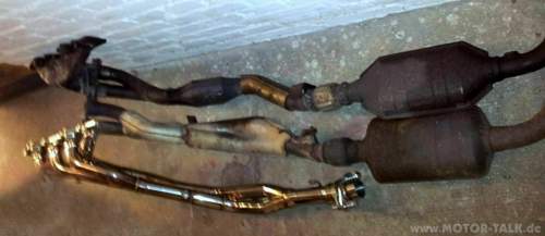

Ich habe im weiteren Bekanntenkreis einen OPEL-Meister; der mir auch beim Kauf meines Omega geholfen hat.
Er sagte mir gleich, dass der Krümmer eine Hauptschwachstelle bei unserem Modell ist. Ich spare schon auf einen Fächerkrümmer aus Edelstahl. Bringt etwas weniger Verbrauch, etwas mehr Drehfreudigkeit und Leistung und hält ewig.

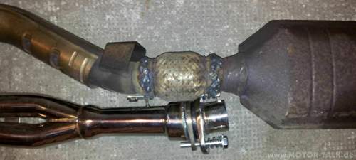

Ein gebrauchter intakter Krümer -in der Dichtfläche leicht kugelig geschliffen- mit aufgebohrten Befestigungsbohrungen und einer Dreischicht Metalldichtung und den zugfesten Stehbolzen verbaut, macht eigentlich auch nie wieder Ärger.
Viele Vorteile bringt dir der Fächerkrümmer auch nicht, zumal du dann -an dem- vermutlich auch noch die Lambdasondenbohrung ein wenig umarbeiten mußt und du zudem noch die kritische Schweißstelle des Flansches am KAT hast.
