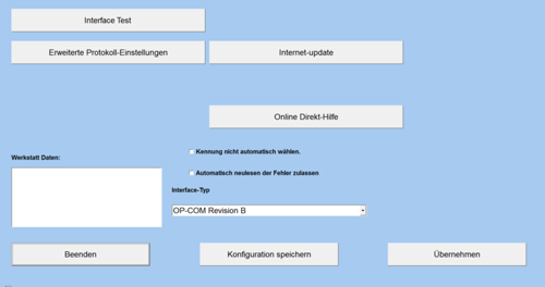

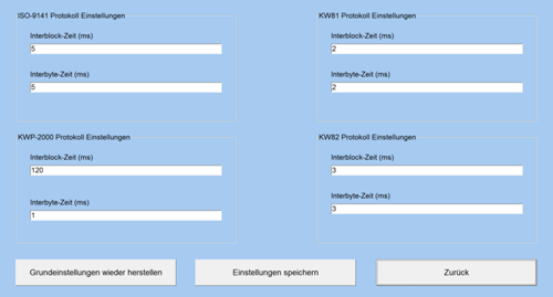

Was für ein Baujahr gibst du beim op com an? Konnte auch nicht ins at Steuergerät. Hab dann das Modelljahr angegeben. Also 1 höher, dann ging es
Themenstarteram 24. Juli 2017 um 17:28
Ich habe von 94 bis 99 alles abgeklappert, immer das gleiche.
Gruß,
Armin
