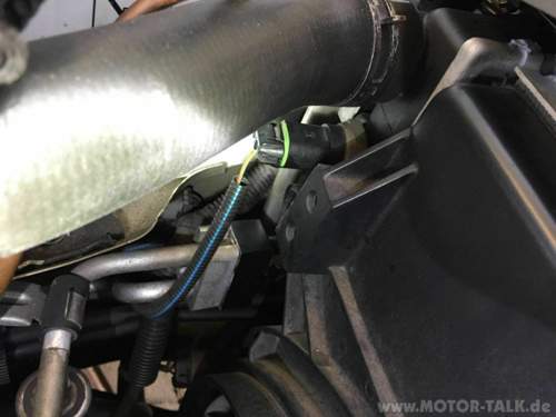

Ein paar Fotos sind beigefügt.
Engine
01-upper-tempswitch
02-upper-tempswitch-connector
+7

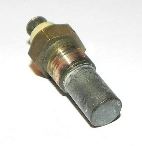

Ich hatte vor kurzem bei einem Zafira das Problem, nur umgekehrt. Erstmal solltest du die Tatsächliche Temperatur messen, ob diese mit dem Instrument auch überein stimmt. Der Zafira hatte im Sommer unter - 20 Grad in den Lifedaten beim Auslesen angezeigt (beim Kaltstart und keine Fehler gespeichert). Die Instrumente dabei entsprechend keine Temperatur.
Temperatursensor getauscht und das Problem war erledigt.
Dabei zeigt sich dann auch ob der Temperaturschalter ,für den Lüfter, im richtigen Temperaturbereich arbeitet.
Ein IR-Thermometer ist da nützlich. Im Bereich Zylinderkopf bzw. Thermostat- oder Temperatursensorbereich sollten ganz brauchbare Werte geben.
Ich habe heute den Temperatursensor (Kühlmitteltemperaturanzeige) ersetzt, aber das gleiche Symptom ist immer noch vorhanden. Beide Lüfter starten erst bei 110 C. Da sich beide mit halber Geschwindigkeit drehen, denke ich, dass dies "Stufe 1" ist (laut kurtberlin, hier: https://www.motor-talk.de/.../...geht-staendig-auf-100-c-t5209201.html ). Aber ich weiß nicht warum der andere Temperaturschalter nicht auch "Stufe 2" startet ? Können beide Defekt sein?
Welcher Temperaturschalter ist eigentlich für Stufe 1 verantwortlich? Obere 2-polige oder untere 3-polige ? Welches sollte ich ersetzen? Vielleicht beide?

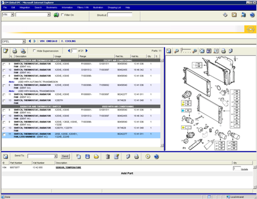

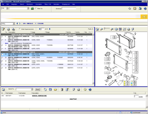

Laut EPC, hat mein Auto oben einen 2-Pin Schalter mit einer XC Markierung (kann ich durch Foto bestätigen), und unten einen 3-Pin Schalter mit einer WM Markierung (kann ich leider nicht sehen). Bedeuten diese Markierungen den Temperaturbereich?
Thermostat-switch-wm-3-pin-bottom-90376209
Thermostat-switch-xc-2-pin-top-90242277

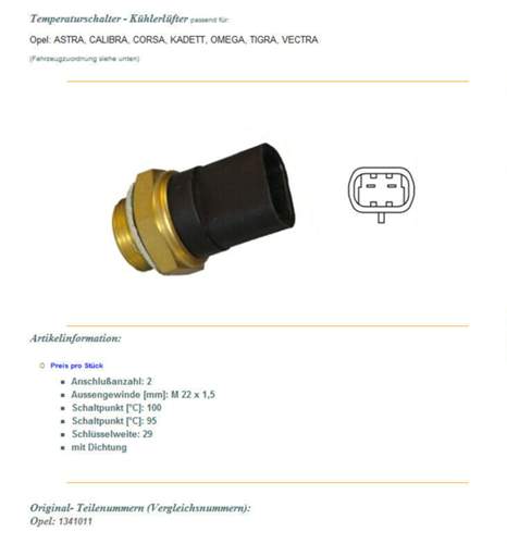

Ich untersuchte ein wenig online und fand heraus, dass "XC" Temperaturschalter (oben) einen Temperaturbereich von 100C bis 95C haben (zum beispiel Wahler 6031.100D) und "WM" Temperaturschalter (unten) einen Temperaturbereich von 120C bis 115C bzw. 105C bis 100C haben (zum beispiel Hella 6ZT 007 835-151).
Das ist merkwürdig, weil dies bedeutet, dass mein "XC" Temperaturschalter den Lüfter bei 100C einschaltet und bei 95C ausschaltet, aber ich bin sicher, dass der Lüfter bei 95C oder 96 C eingeschaltet wurde bei meinem Test vor ein paar Jahren. Verwirrend.
Die erste Stufe ist der obere ovale.
Laß das Kühlmittel ein wenig ab, dreh deinen heraus und schau drauf.
Der Temp.Ber. steht drauf.
Es ist richtig, daß der erst bei 100°C einschaltet und bis 95°C runterkühlend aktiv ist.
Oberer Temp-Sch. Erste Stufe
KM-Temp.Sch. X20XEV 1.Stufe 100°C-95°C

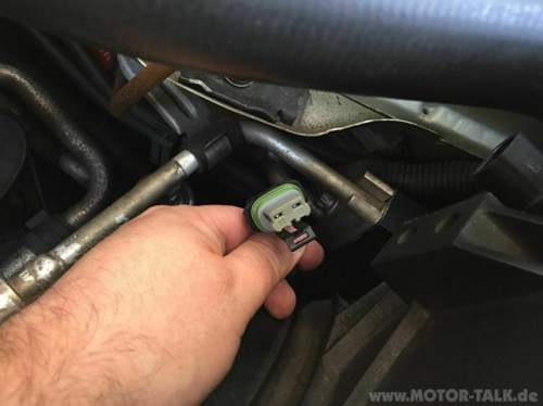

Wie kann ich die Stufen testen? Wenn ich das richtig verstehe, kann ich die zwei Stifte am oberen Stecker kurzschließen, um Stufe 1 zu aktivieren. Wie kann ich dann Stufe 2 aktivieren? Muss ich zwei Pins am unteren 3-poligen Stecker kurzschließen, und dann die beiden anderen Pins für Stufe 3 ? Ist dies der Fall, muss der obere 2-polige Stecker kurzgeschlossen sein, bevor ich am unteren 3-poligen Stecker das mache (d.h. erst Stufe 1 aktiv und dann auch Stufe 2/3)?
hast DU ein OPelCOM?
Nein leider nicht.
Ich habe jetzt der oberen 2-Pol Stecker uberbrückt und beide Lüfter schalteten sich ein. Es war genau so als wenn die Temperatur 120C erreicht (Temperaturanzeige im Armatureninstrument). Also scheint das Stufe 1 zu sein. Aber warum shaltet es ein so spät bei 120C obwohl der Schaltpunkt bei 100C liegen soll? Ok, vielleicht Temperaturschalter defekt, schaltet spät. Aber warum schaltet der andere Schalter nicht ? Die Temperatur ist auf 120C, das soll die andere Stufe 2 oder auch 3 aktivieren !? Kann der untere Schalter nicht funktionieren, wenn der obere Schalter nick eingeschaltet/Defekt ist?

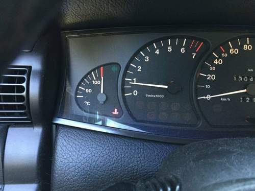

Hmm, was bedeutet die rote Linie im Temperaturanzeige? Ist das 120C oder 110C oder 105C ... ?
08-dashboard-temp-gauge
Das sollten 120°C sein...

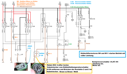

zieht man den oberen Stecker ab und brückt im Stecker,
läuft ein Lüfter auf halber Leistung ,der hintere Lüfter !
mfg
Kuehlerluefter-x20xev

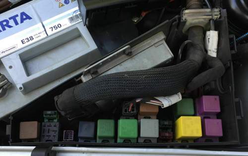

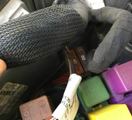

Wenn ich am Stecker S128 Kontakte 2 und 3 brücke, muss der obere Stecker gleichzeitig überbruckt sein (denn in Realität, wenn die Temperatur 120C erreicht, müssen beide "aktiviert" werden?)?
Oder kann ich etwas in der Relaiskasten machen ?
