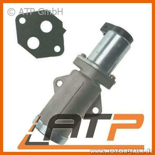

hi hab mir eben den link angeschaut und gelesen von der 1,5mm durchlass der sich so schnell zusetzt !!
nun bei mir war das genauso mit der schwankung in der drehzahl :( habe auf mein freund ( er ist KFZ MEISTER und selbstständig mit eigener werkstatt ) gehört und die drosselklappe demontiert , unter der drosselklappe ( man steht vor dem grill ;) ) rechte seite geht ein kleiner schlauch rein dieses loch war total zu , habe es mit einem kleinen drat solange bearbeitet bis ich den draht durchschieben konnte , die drosselklappe habe ich komplett gesäubert , danach hab ich alles wieder zusammen gebaut :) alles bestens die schwankungen waren weg ;)

Hallo ,also habe das selbe Problem gehabt und machen jetzt alle 30 Tausend die drosselkappe und den Magnet schalter mit wasch Benzin sauber.Es bringt nämlich nichts nur die Drosselkappe zureiningen.
Lege den magnetschalter über nacht in waschbenzin ein.Und über die Drosselkappe über nacht ein geschirrtuch drauf damit kein dreck rein kommt.Muss meine auch wieder einlegen läuft auch wieder unsauber.
Kann man alles gut selbst machen.Lg Poserboss
