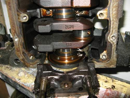

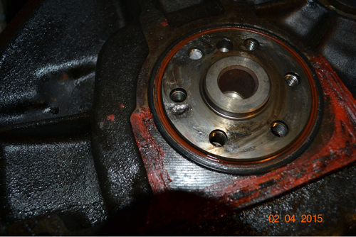

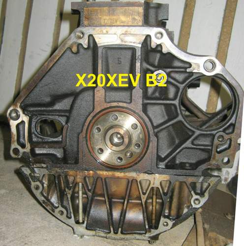

Hier mal ein paar Bilder rund um den hinteren Lagerdeckel.

wen man sich das alte Thema anschaut und die Bilder und da steht ja auch,das der
Simmerring schon im alten Thema ernauert wurde und jetzt nochmal ,
so komme ich nur auf den undichten Hauptlagerdeckel !
http://www.motor-talk.de/.../...-rat-und-vorschlaege-t5200334.html?...
auf dem Bild von damals (Nr1 ) sieht man ja,
das schon Jemand da am Werken war ,rotes Silikon !
da wurde ja auch der Motor damals von unwissenden Menschen gewechselt ,
die mwohl die ganzen Probleme verursacht haben !
Danach war ja damals die Schwungmasse locker .
danach noch die Ölwanne,wo die Schrauben abgerissen waren und immer war
da hinten der Motor vom Typ ÖLSARDINE !
Bild 2 ist von Kurt !
jetzt wieder ein Simmerring erneuert und wieder tröpfelt es !
wenn ich alles zusammenzähle muß man jetzt EISENHART sein !
