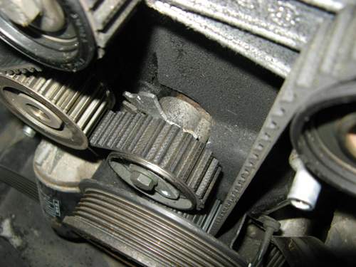

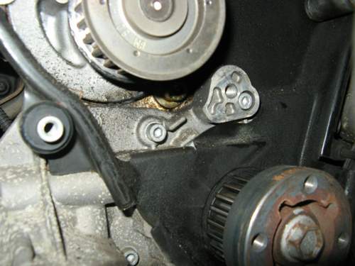

Hallo Forum,
ich habe bereits einige Beiträge durchforstet, habe aber zu meinem Thema noch keine richtig passende Lösung gefunden.
Mein Omega verliert richtig viel Öl, was sich in dem Unterfahrschutz sammelt.
Vor ein paar Monaten wurde aus diesem Grund der Simmerin von dem Kurbelwellen Lager sowie die beiden Simmerinnen von den Nockenwellen Lagern getauscht.
Leider sehe jetzt wieder viel öl auf dem Unterfahrschutz.
Habt Ihr noch eine Idee?
Was könnte ich noch prüfen?
Dankeschön
Ja, in den "meisten" Fällen ist zu lange mit einem defekten KW/Ölpumpen.Wellendichtring gefahren worden.
Die Folge ist meist eine eingeschliffene Rille in der Kurbelwelle.
Da kannst du zehn mal den Dichtring wechseln, der wird nicht mehr dicht,
Hier muß eine dünne Hülse auf die Kurbelwelle getrieben werden (nennt sich Speedy-Sleve, von SKF) um wieder eine glatte dichtende Oberfläche zu erstellen. Dazu muß nur das Zahnriemenantriebsrad runter, also Ölpumpe bleibt wo sie ist.
Auf dieser nun jungfräulichen Dichtfläche dichtet der Original WEDI dann wieder zuverlässig ab.
Achtung !
Die mitgelieferte Auftreibhülse/-Kappe ist zu kurz für den Hals der Kurbelwelle dieser Motorenbauform, hier ein passendes Kunststoffrohr besorgen, um damit die Lauf-Hülse schonend, sicher und zuverlässig, bis hinten aufzutreiben. Der Auftreib-Rand muß hier eigentlich auch nicht entfernt werden.
Es kann aber auch sein, daß die Kopfdichtung am Rücklaufkanal aus dem Kopf (hinter der Zahnriemenabdeckung) durch ist. Da der R4/16V ein leider auch ein schlechtes Beispiel deutscher Ingeneurskunst.
Ich kenne keinen der Motoren, der nicht -beginnend nach 10-15 Jahren- schon mal ne neue Kopfdichtung brauchte.

Hallo Kurt,
besten Dank für die Infos. Ich werde das jetzt mal in Angriff nehmen. Sobald ich nähere Infos habe, werde ich mich wieder.
Manche Werkstätten (und auch viele Selberschrauber) treiben die WDR auch sehr sportlich ein - sprich schief oder in sich verwunden. :-( Dann leckt das in wenigen Wochen wieder als hätte man nie einen neuen WDR eingezogen...
Wenn man Kurts radikalen Vorschlag (Sleeve) noch mal vermeiden möchte, kann man den neuen WDR auch etwas weiter vorn oder hinten einsetzen. Man muß nur dazu ganz genau schauen, wo die Rille ist und auch, ob das nicht schon ne Kraterlandschaft ist (bei Motoren mit mehr als 300Tkm kann man da schon mal 3-4 tiefe Rillen finden ;-). Das Nachspannen der Zugfeder im Ring, was oft als "Lösung" empfohlen wird, funktioniert meist nicht, da man dafür die Rille wirklich auf 1/10mm genau treffen muß. Andernfalls rubbelt sich die Lippe ruck zuck weg.
Leck er denn wirklich aus der ZR-Abdeckung? Ölwanne ist ja auch so ein gern mal vernachlässigter Ölkandidat...
Und gerade beim X20XEV ist die Deckeldichtung eines der größten Ärgernisse auf Erden. Die leckt (suppt!) einfach zu gern - selbst nagelneu ;-(
Roman
