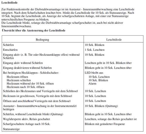

Zum Problem: Die led bei dem Alarmanlagentaster (Typ rennt vor Hupe weg) leuchtet dauernd, nach mit Schlüssel auf und zuschliessen blinkt sie ein paar Sekunden und dann dauernd.

Wichtig ist ob der Taster Dauerlicht oder Blinkimpulse zeigt!

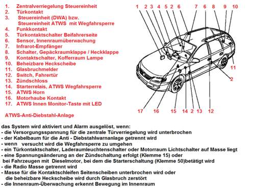

chris,
Du must unterscheiden zwischen Wegfahrsperre,
der ZV und DWA/ATWS.
bei einer scharfen Wegfahrsperre ,einer normalen ZV und
einer fehlerhaften Infarot FB wird folgendes unterbrochen,
- Kraftstoffpumpe
- Anlasser
- MSTG Klemme 15
selbiger Zustand auch bei einer scharfen DWA/ATWS

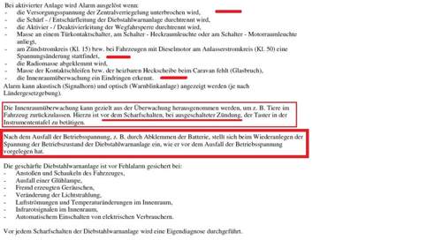

die WGFS ,die ZF bzw DWA/ATWS kann normal nur von der
Infarot FB deaktiviert werden,
wenn Sie vorher mit der Infarot FB verriegelt wurde!
DWA/ATWS
DWA/ATWS

ATWS - Anti Theft Warning System auf Englisch
DWA - Diebstahl Warn Anlage
Diebstahlschutzsystem
