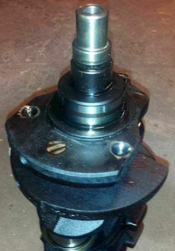

Die Scheibe (das Inkrementrad) geht nicht kaputt, nie und nimmer. (Sieh dir dazu die Bilder davon an.)
Da ist (ohne sie zu kennen) Pfusch bzw. Inkompetenz (wenn nicht übleres) wohl eher die Ursache für eine solche Aussage.

So eben Rückruf von der Werkstatt bekommen. Nockenwellensensor und Kurbelwellensensor getauscht. Allerdings bekommt er immer noch kein Signal. Er hat jetzt den Verdacht das die "Scheibe von der Kurbelwelle", also das Gegenstück zu den Sensoren kaputt ist. Genau weiß er es aber noch nicht. Er will es jetzt mal durchkalkulieren und uns am Dienstag bescheid geben was es kostet. Nur wirklich eine Wahl haben wir nicht da wir erst über 800 € für den TÜV reingesteckt haben. Wenn wir ihn jetzt verschrotten, hätten wir uns das Geld ans Bein geschmiert.

Das Gegenstück zu den Sensoren ist, wenn ich dich richtig verstanden habe, auf dem Bild 2 sehr gut zu sehen. Die Scheibe kenn ich auch aus der Reihe Allgemeinbildung, da läuft der Zahnriemen drauf. Die Werkstatt sagte, die Sensoren liegen kontaktlos mit etwa einem mm Abstand zu der Scheibe. Stimmt, wenns die Scheibe zerlegt hätte, hätte man das gehört. Und wie gesagt, wir sind ganz normal hingefahren, Motor ausgemacht weil noch Mittagspause und danach wie wir rein fahren wollten war nur noch gezuckel. Gibt es was anderes das die Sensoren hier nicht mehr messen ? Also verdreckt oder so ? Unddichte Ventildeckeldichtung und Öl läuft auf die Scheibe ?

Verkabelung vom den Sensorensteckern zum MSG wurden auch getestet. Motorsteuergerät wurde geöffnet um nach kalten Lötstellen zu suchen. Die Vermutung der Werkstatt ist, das die Impulsgeberscheibe, die an der Kurbelwelle angeschraubt ist locker sei. Dazu würde er entweder die Klimaanlage ausbauen oder die Ölwannen (Plural) abschrauben. Wenn sich der Verdacht bestätigen würde, wäre die Reparatur bei 1900 €.

Der KWS nutzt eine Fehlstelle auf dem Inkrementrad.
Also die Zähne und eine Zahnlücke werden genutzt, um den Vollkreis der Kurbelwelle in 3° Kurbelwinkel-Segmente (also 60x2=120 Segmentflanken) einzuteilen. Damit ist der KWS zur Berechnung des Zündzeitpunktes sehr wichtig und extrem präzise.
