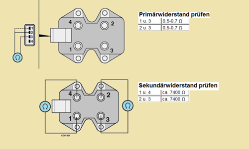

Gibts es auch einen Weg, das DIS-Modul zu prüfen mit einfachen Mitteln? Oder falls es keine einfachen Mittel gibt, hab eine gute SB-Werkstatt in der Nähe, die eigentlich alles hat.
Kann man am Verhalten der Kerzen, so wie du es beschrieben hast, einen Rückschluß auf das DIS-Modul ziehen? Angenommen alle 4 funken, müßte DIS ok sein, oder? Wenn das DIS-Modul defekt sein sollte, funktioniert es dann noch so halblebig oder müßte es dann nicht den Dienst komplett einstellen?

Hallo
man könnte ja evtl ein Mutimeter nehmen .

Zuendspule-pruefen
