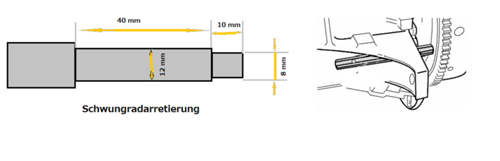

die Werte was ich stehen habe sehen so aus-
bei mehr als 20.000 km Fahrleistung 0,88 - 0,92 mm
bei weniger als 20.000 km Fahrleistung 0,93 - 0,97 mm
das Bid stimmt zwar nicht für den Omi aber ist Allgemeingültig!
Allgemeingültig wird die E-Pumpe so eingestellt-
A-Motor so drehen, dass am Schwungrad 0° angezeigt wird und dass die Ventile des 1. Zylinders
geschlossen sind (im OT).
B-Mittelstopfen (Hinten) der Einspritzpumpe lösen,
Messuhr einschrauben und auf 3-4mm Vorspannung
C-Schwungrad in die Drehrichtung des Motors drehen,kurz ehe der erste Zylinder erreicht wird
(ca,90Grad Kurbelwelle),in die Drehrichtung des Motors weiterdrehen,
bis sich der Zeiger der Messuhr absenkt und nicht mehr anhebt !
Damit befindet sich die Spitze der Messuhr auf dem Grundkreis der Pumpenwelle
(im UT,bzw in unterer Stellung des E-Pumpengrundkreises!!). Messuhr auf null stellen
D-Motor in Drehrichtung drehen, bis der Wert (Maß), des statischen Förderbeginns ( z.B.0,88-.0,92mm),
von der Messuhr angezeigt wird.
immer mit dem höchsten Wert anfangen, hier 0,92 mm .
durch Spiel im Kettentrieb beim weiteren drehen des Motors wird das Maß 0,92 mm etwas kleiner,
nach der ersten Runde !
Befestigungsschrauben der E-Pumpe leicht anziehen .
E-mindestens eine Nachprüfung machen und die beiden Meßwerte vergleichen,
dazu Schwungrad in Drehrichtung des Motors drehen,
bis es auf 0° steht(im OT).
Wert auf der Messuhr überprüfen,er sollte im Bereich des vorher eingestellten statischen Förderbeginns stehen!
wenn nicht Einstellung korigieren und alles nochmal machen!
Wenn der Motor zu weit gedreht wird, fällt die Messspitze der Messuhr um eine Spur nach unten ab.
Dann muss die Messspitze von Hand angehoben werden, bevor der Motor weitergedreht wird,
damit die Messpitze der Messuhr nicht evtl,beschädigt wird.
wenn sich am 6ten Zylinder die Ventile überschneiden-E-Ventil geht zu(nach oben),Auslaßventil geht nach auf
(geht nach unten),steht der 1 Zylinder auf Zündung,beide Ventile am 1ten Zylinder sind geschlossen!
das wäre die Einbauposition der E-Pumpe und ca der OT !
könnte man durch den Öleinfülldeckel kontrollieren ,beide Nockenprofile sagen sich guten Tag ,Bild !
