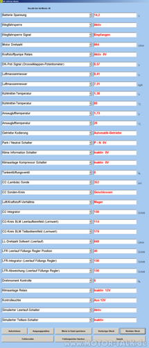

Ich war mit meinem gerade erstandenen Omi zum Tüv und hat leider die AU nicht bestanden.
Hauptproblem war das die Lambdaregelung nur bis 1.05 runterging.
Der OMI ist ein Omega B Caravan X25XE BJ 7/97 also noch mit ALDL und hat 154tKm auf der Uhr.
Die MKL leuchtete nicht auf und auch das Ausblinken brachte keine gespeicherten Fehler zum vorschein, außer den obligatorischen Fehler 31.

- Lambdasonden gemessen(angefangen)
Kabel zum STG gemessen gegen Batteriemasse Zündung aus| Zündung an | Motor an kalt| Motor warm
Kabel schwarz Steuerleitung 52 Ohm 0,5V 0,4V
Kabel mittig weiß Hz. 0,2 Ohm 0V
Kabel außen weiß Hz. 2,6 Ohm 0,5V ~14V
Stecker der Sonde selbst :
Zwischen der Heizung ~4 Ohm
Gesteckte Verbindung
gegen Masse Batterie gemessen
Steuerleitung schwankend um 0,4V
Vielleicht noch ein wichtiger Hinweis!
An den Sonden selber außen am Metallgehäuse messe ich einen Widerstand gegen Batt_Masse von 1kOhm der stetig ansteigt. an dem Rohr selber gegen 0Ohm. Ist das das berüchigte Masseproblem?
