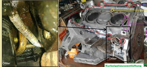

Jetzt hab ich auch Kühlmittelverlust am Omega B, X25XE. Es war zu Beginn ein schleichender Prozess, nichts auffälliges. Verlust ja, aber nichts zu erkennen. Ich drückte den Motor mit 1,5 bar ab und es zeigten sich mehrere Baustellen.
Kühlwasserzu. - und Ablaufschläuche am Kühler undicht , wurde behoben.
Kühlmittelbehälter, Haarriss unter Verschlussdeckel, wurde gegen Neuteil ersetzt.
Heizungsventil tropfte, wurde gegen Neuteil getauscht.
Die Tropfenbildung ist aber geblieben!
Sie fand an der 1. Bank, am Flansch vom Krümmer und Hosenrohr statt, aber wo kommen die Tropfen her?
Ich begab mich an meinen ausgebauten Teilemotor und schaute mir den hinteren Teil an. Am Omega waren diese Bereiche alle trocken!

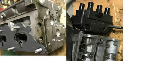

Dann erwähnte Kurt Berlin bei Mc Tell 74 das Thema Frostschutzstopfen an der 1. Bank. Ich wieder ran an den Teilemotor, demontierte das Zündmodul mit der entsprechenden Konsole und Kuckuck, da waren sie. Zwei Froststopfen sind dort verbaut.

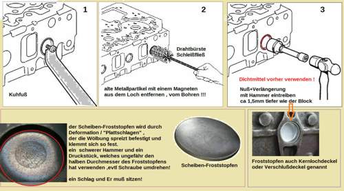

Nun mein Problem!
Ich denke das ein Stopfen eine Undichtigkeit aufzeigt. Eine andere Möglichkeit gibt es nicht mehr.Hatte ich bei meinem damaligen Granada 1 auch schon.
Aber, die Verkleidung unter der Frontscheibe, das Scheibenwischergestänge, das Zündmodul mit der Konsole zu entfernen ist ja nicht die Welt. Die Stopfen rausholen geht auch noch aber wie bekomme ich die Stopfen wieder rein? Es soll wieder dicht sein und der Motor ist eingebaut!
Hat jemand ein Montagevorschlag?

Außerdem kann das Wasser auch aus der KODI tröpfeln ,
wenn man den Aufbau vom Motorblock kennen würde !!
lila im Bild ist Kühlwasser.
da die linke Bank noch mehr zur Spritzwand sitzt
wie die rechte Bank ist der Zugang da sehr beschränkt .
bei der rechten Bank kann man ja noch die Kurbelgehäuseentlüftung
abbauen und bekommt mehr Zugang !

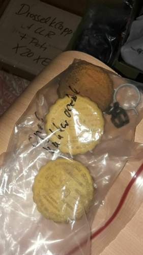

es gibt 2 Durchmesser am ZK hinten,
24 und 25 mm !
https://www.ilcats.ru/.../?...
pos 4+5

Kuhfuß-
https://de.wikipedia.org/wiki/Kuhfu%C3%9F_(Werkzeug)

Es gibt auch noch eine "Sibirische" Lösung und
Die wird auch funktionieren an der Stelle !
Man gehe in den Wald,pfällt einen Baum und
Schnitzt sich 2 exakt Runde Holzpflöcke,
etwas konisch.
Den Abstand zum Blech Zündmodul beachten,
In deinem Fall und das Blech als "Stütze" betrachten!
Die Holzpflöcke eintreiben (muss schwer gehen)
in den Zylinderkopf und
Dann das Blech als "Festhalter" betrachten!
Da Holz bei Wasserkontakt quillt wird das 100% Dicht und Du sparst Dir Nerven !

Man rosi,
das hört sich gut an! Die genauen Maße nehme ich von meinem Teilemotor ab. Diese Bauteile dürfen aber in der Dicke kein großes Übermaß haben sonst schiebe ich die Stopfen, beim Befestigen der Konsole, in den Motor rein.
