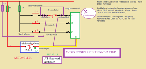

Letzte Woche habe ich meinen Omega B MV6 Automatik auf Schalter umgebaut , jetzt musste ich fesstellen das die Leerlaufdrehzahl meiste Zeit zu Hoch ist und schwankt.
Außerdem das mein Tempomat nicht meht funktioniert und im BC erscheint
ständig "Automatikgetriebe !
In einem Forum habe ich gelesen das man am Steuergerät für das Automatikgetriebe Pole brücken muß und nen anderen Pol auf Masse legen muß.
Leider war hierzu keine weitere Anleitung zu finden !!
Kennt sich einer von Euch damit genauer aus und kann mir vieleicht eine genaue Anleitung
hierzu geben ?

Der BC muß erst mal wissen, daß das jetzt ein Schalter ist.
Also anderen Code programmieren
Hast du den Motorkabelbaum und den Armaturenbrettkabelsatz auch gewechselt?
Da laufen nämlich sonst diverse Verbindungen ins Leere.
Z.B. muß Pin 42 [schwarz/rot] vom MSTG auf Masse gelegt werden, um ihn als Schalter auszuweisen.
Darüber fehlt dem Tempomat natürlich auch was.

hallo wie Kurt schon geschrieben hat pin 42 am Steuergerät vom Motor auf Masse legen geht direkt im Stecker vom Steuergerät. Die Leitung vom wählhebelschalter zum Tempomat wird jetzt die Leitung zum Kupplungsschalter von dort aus auf Klemme 15 Zündungsplus. Vom AT Steuergerät den Stecker abziehen dann sind die leitungen zum Steuergerät schon mal Tot und BC natürlich auch auf Schalter umkodieren mit dem Tech 2
so hab ich das bei meinem gemacht
ach ja das abs muss auch noch auf schalter umprogramiert werden sonst hast damit auch Ärger.

Kabel vom Tempomat muss ich nachschauen aber im Schaltplan ist das drin
hab nachgeschaut Tempomat ist das schwarz/blaue Kabel vom Wahlhebelschalter wenn du das auf klemme 15 über den Kupplungsschalter legst geht der Tempomat wieder muss nix umprogramiert werden

hab dir mal den Schaltplan von deinem Auto hochgeladen
Codiertabellen finedst du bei opelinfos
Hallo
könnte dieser Schaltplan stimmen !

der Pin 42 hat auch noch eine andere Bedeutung am MSTG,
Zündzeitpunktverstellung wegen der Leerlaufdrehzahl !

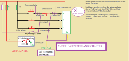

Hallo
Sorry,hatte gestern den Kupplungsschalter vergessen !
mfg
Umbau-tempomat-at-auf-hs
Er hat bestimmt noch den 2 poligen Bremslichtschalter da kann er das so nicht machen

Moin Freunde,
Soweit hat nun alles geklappt !
Rüchfahrleuten gehen wieder und auch mein Tempomat habe ich überlisten können.....
Das Problem was ich jetzt noch habe ist die Schwankung der Leerdrehzahl , oft bis 1600 Umdrehungen und dann wieder runter auf 600 !
Hatte ja von Euch den Tip bekommen am MSG den Pin 42 mit Masse zu verbinden , würde das mein Problem lösen ?
