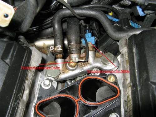

Op-Com wäre wichtig, um zu sehen was der Temperatursensor für das MStG sagt.
Es könnte sein, dass dieser falsche Daten an das MStG sendet. Das ist ein an derer Sensor, als der für die Temperaturanzeige in Tacho.
