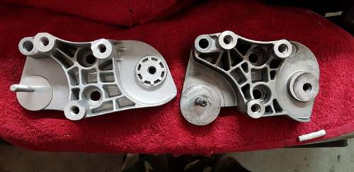

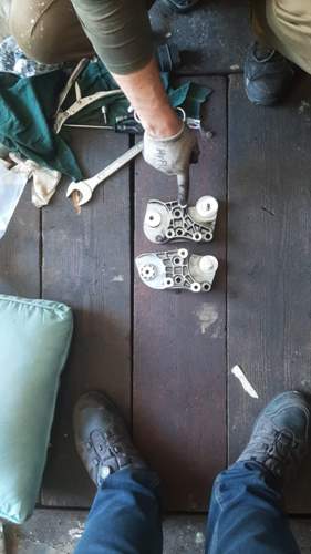

AndyEausB, darf ich dich mal fragen wie du zu den Trägerplatten kamst? Gibt es diese etwa einzeln?
Die haben sich im Lauf der Zeit angesammelt. Es ist so, dass oftmals der falsche Zahnriemensatz zum Einbau kommen soll. Entweder es wird nicht 100% korrekt nach Motornummer bestellt oder es stellt sich raus, dass im Lauf der Zeit bereits ein anderer Motor in den Omega gefunden hat.
Die Sätze unterscheiden sich ja nur in der Trägerplatte und bei den Unterlegscheiben für die Spannrollen. Da nimmt man halt die alte Trägerplatte mit den neuen Rollen und verbaut den Satz eben so. Die dann falsche neue Trägerplatte wandert ins Regal. Kommt dann wieder Jemand mit dem falschen Satz anders rum, wird eben getauscht. Oder auch da die alte weiter verwendet. Im Lauf der Zeit sind dann einige neue unterscheidliche Trägerplatten zusammen gekommen. Auch alte werden aus diesem Grunde nicht sofort weg geschmissen. Gibt da drei verschiedene, je nach Produktionsjahr des Motors.
