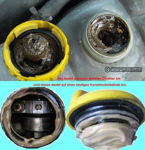

Wenn ich diese tolle "senffarbige Masse" im Ausgleichsbehälter vom Kühlwasser habe, ist dann die Kopfdichtung platt oder kann es auch der Ölkühler sein? Wie kann ich den Unterschied feststellen?
Der Motor verbraucht in letzter Zeit (2 - 3 Wochen) reichlich Öl, qualmt aber nicht weiss, was ja eigentlich typisch für eine kaputte Kopfdichtung wäre. Kühlwasserverbrauch ist normal. Oder hab ich da einen Denkfehler?
Wenn er mal qualmt, dann auf der Fahrerseite, leicht grau, im Bereich vom Behälter für`s Zentralhydrauliköl

wenn Du Deinen V6 meinst, dann ist es zu 95% der Ölkühler. Beim 2L 16V dürfte es dann wenn die ZKD sein, da der keinen Ölkühler hat.

Na, nun mal nicht ganz so schnell auf den Öl-Kühler/-Vorwärmer schießen.
Sicher gab und gibt es da auch immer wieder Defekte, besonders bei den älteren V6 Motoren, aber hier ist es wohl eher nicht so.
Wenn der Majonaise-Schlamm nur am Öl-Deckel ist, das Öl am Peilstab aber sauber ist, liegt es mit ziemlicher Sicherheit am Kurzstrecken Betrieb.
Der Nebel im Motorraum hingegen, kann ein Hinweis auf eine nach außen undichte Kopfdichtung sein. Bei den Seilgas V6 oft ab dem 10. Jahr eine relativ normale Geschichte.
Aber das kann man nur genau sagen, wenn man den Motor körperlich vor sich hat und genau sieht und riecht, was da qualmt.

Wenn Öl ins Kühlwasser kommt, dann liegt der Fehler zu 80% am Ölkühler und zu 20% an der Zylinderkopfdichtung.
Das kann man so nie genau ermitteln, ohne die Teile auszubauen.
Da aber bei fast allen V6 in diesem Alter die Zylinderkopfdichtung kaum noch vorhanden ist, sollte man gleich eine Radikalkur machen, mit Zylinderkopfdichtung, Ventilschaftdichtung, Krümmerdichtung usw. alles andere ist doch nur Flickschusterei.

Schmodder am Kühlmittelbehälter Deckel ist natürlich immer ein Hinweis auf den Öl-Kühler/-Vorwärmer, aber ziemlich sicher auch auf die Zylinderkopfdichtung. Diese ist, wie Gerhard schon so treffend bemerkte, nach der Zeit und Laufleistung, meist nur noch in Fragmenten vorhanden.
Schlamm-arten

Läuft das Öl ins Wasser ist es beim V6 mit nahe zu 100%iger Sicherheit immer der Ölkühler (Ölwärmetauscher).
Ich habe bis jetzt ca. 10-12x Kopfdichtungen beim V6 gewechselt bei denen die ZKD teilweise nur noch zu erahnen war.
Ist beim V6 die ZKD durch wirft er die Flüssigkeiten, Öl o. Wasser, direkt nach aussen. Ich hatte aber noch NIE einen V6 wo das Öl durch ne defekte ZKD ins Wasser gelaufen ist.
Ansonsten ist es leider richtig was gesagt wurde, ab Bj 98 -2001 (2.5 + 3L Motoren) kommen die ZKD's jetzt langsam weil meist vergammelt, schlechte Qualität der ZKD. Da ist dann eine kompl. neue Abdichtung des Motors angesagt, dann hat man die nächsten Jahre mit Sicherheit Ruhe und nur noch Fahrspass.
Was Ich im laufe der letzten Jahre mitbekommen habe ist das die V6er bis Bj97 recht selten ein ZKD Problem haben, fängt wie gesagt erst ab 98 an.
Also wenn Dein V6 Ölschlamm im Ausgleichsbehälter hat und gleichzeitig Wasserverlust, meist auf der Fahrerseite unterhalb der Windschutzscheibe, hast Du mit Sicherheit gleich 2 Probleme nämlich ZKD+Ölwärmetauscher durch.
Beim Qualm seitlich Fahrerseite wird wohl Deine Ventildeckeldichtung undicht sein und Öl auf den Krümmer tropfen.
Oder der Öleinfüllstutzen ist am Ventildeckel undicht, das ist auch so ne V6 Krankheit die auch mit einem neuen O-Ring meist nicht Dicht wird.
Ich mache dann meist den Öleinfüllstutzen ab und den Öldeckel direkt auf den Ventildeckel, dann ist es da auch wieder Dicht.

Danke für die Antworten, werde wohl erstmal die ZKD und den Rest (VDD, Krümmer, Ventilschaftdichtungen etc) erneuern. Sollte es dann immer noch qualmen werd ich mich um den Ölkühler kümmern.

Wenn Du im Kühlwasserbehälter braune Ablagerungen hast, dann solltest Du so schnell wie möglich den Öl-Kühler wechseln.
Wenn es schlimmer wird verdreckt es den gesamten Kühlkreislauf samt Wärmetauscher für die Heizung.
Und um das wieder sauber zubekommen braucht man mehr aus 1-2 Wochen!!!
Wenn Du den Wärmetauscher und Kühler von innen überhaupt jemals wieder sauber bekommst.

Stimmt! Und da ich ja am Ölkühler vorbei komme wenn ich mich zur ZKD durchgrabe machn ich gleich alles neu :) Hab mir heute alles nötige bestellt

Bei meinem war es die ZKD. Der Ölkühler wurde dabei gleich miterledigt. Kann also auch anders herum sein. Sicher ist dabei aber, beide Teile sind die ersten Verdächtigen.
