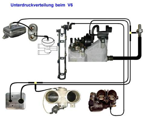

Das ganze Unterdruck System ist auch schon mehrfach überprüft und auf Undichtigkeiten kontrolliert worden, alles ohne Befund.
Ich werde noch zu FOH vorbei fahren und einfach doch mal auslesen lassen ob da nicht doch etwas zuerkennen ist.
War hier nicht irgendwo ein Bild mit der Unterdruckleitungsverlegung ....
Hier bitte schön.

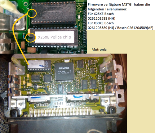

Mv6 ( 3.0L Chip ) in 2,5 Steuerung weil ein 3.0l vor ca 3 Jahren verbaut wurde
Damals lief der Motor im Notprogramm aber bis 4,5 00 Umdrehungen mit Leistung und zuverlässig
Mal darüber nachgedacht, dass das ja im Prinzip nie richtig funktioniert hat. Ich würde mir erst mal ein 3.0L Steuergerät passend zum Motor besorgen. Soweit ich weiß, gab es da auch vom Baujahr her unterschiedliche.
Eigentlich läuft der X30XE auch mit dem Steuergerät des X25XE. Nach Umbau wird dann eigentlich nur die passende Software aufgespielt, bzw. die Parameter angepasst. Das jemand den Chip tauscht, hab ich noch nicht gehört.

Chip-motronic
Finger weg von diesen Chips. Absolute verarsche. Hab dazu mal einen Bericht vor Jahren gelesen. Da kauft einer bei Conrad 50 von diesen Chips, macht die geklonte (wenn überhaupt) Steuersoftware drauf und verändert ein paar Parameter.
Bringt nix und kann Dir sogar den Motor schrotten.

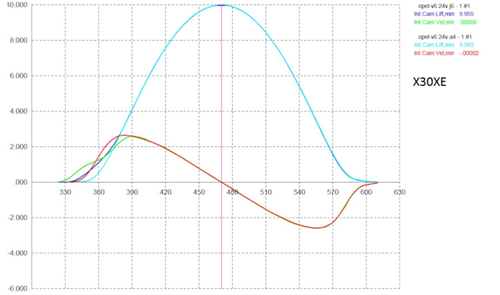

Irmscher-nw-diagramm
Eben. Weiß schon, wie Du das meintest.

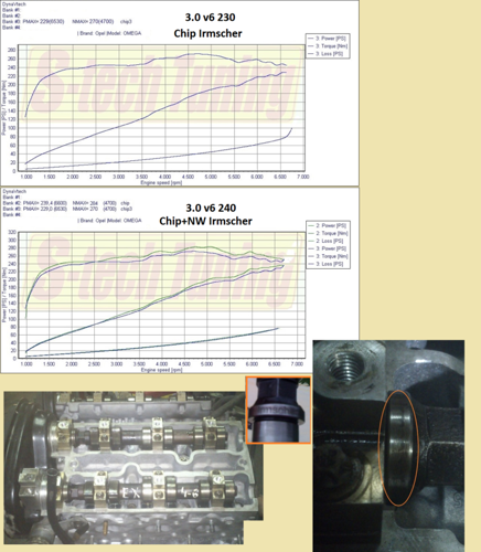

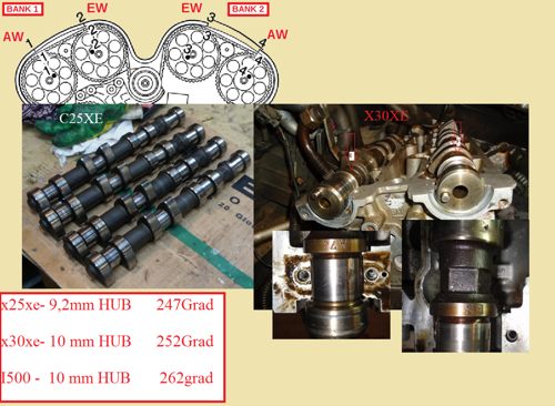

An die Irmscher Nocken mit Motorsteuerung anpassen hab ich auch schon mal gedacht.
Hab nur für den X30XE keine gefunden. Und ich glaub die I500 für den X25XE bringen beim MV6 nix.
Es gab aber auch nen Vectra i30. Mit 220PS. Da waren glaub ich auch diese NW drin.
Bei dbilas gibt's NW für den X30XE.
Bringen werden die NW vom I500 im X30XE schon etwas ,
denke so 8 - 15 pferde .
die Öffnungszeit ist ja anders,wie bei Serie .
Nockenwellen-v6-unterschiede
Nockenwellen-v6-unterschiede-2
