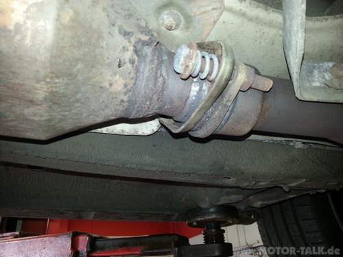

Das bekommst du nie dicht weil die Abstände zum Halter und zum Kat zu kurz und mit Schweißraupen verunstaltet sind.
Schweißen und gut ist es.
Alternativ wenn du unbedingt was zum Schrauben haben willst, einen Federkonusflansch anstelle des Flexrohres einschweißen.
Aber schweißen mußt du also auf jeden Fall.

Das wird eingeschweißt. Beim FOH ca. 150,- €. In der freien Werke etwas günstiger. Zum Zusammenstecken ist der Platz nicht da.

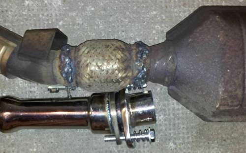

SO HABE DAS FLEXROHR DOCH EINSCHWEISSEN LASSEN UND KANN SAGEN 51.3 X 100 FÜR FACELIFT 2,2 WAR ZU KURTS DER DURCHMESSER EINE SEITE PASST EINE SEITE ZU KLEIN.
NEUES FLEXROHR 55X100 PASST IST VON DER LÄNGE ZU KURTS BESSER IST EIN 55X150 ODER 55X200 VOHER
MAL ABMESSEN.GEZAHLT FLEXROHR 30 EURO SCHWEISSEN LASSEN 50 EURO:
