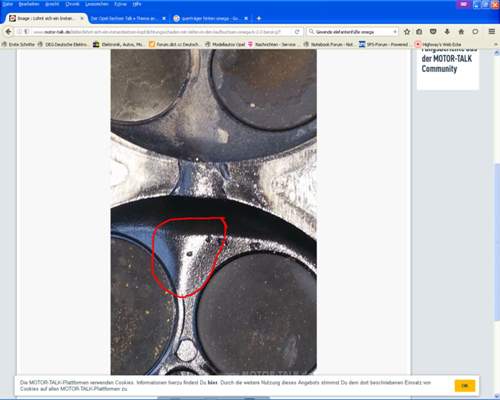

Hallo zusammen, letze Woche hat mein Omega b Facelift Bj 2001 einen Kopfdichtungsschaden zwischen dem 3 und 4 Zylinder.
Der Motor ist ein y22xe Benziner mit 453100 km davon 253000km mit einer Vialle Gasanlage.
Der Kopf hat zwischen 3 und 4 Zylinder eine abschmelzung.

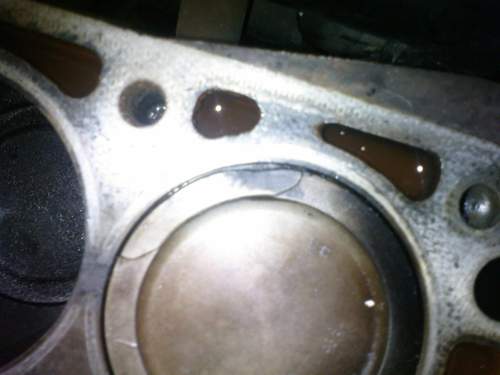

In den Laufbuchsen sind einige riefen die sich mit dem Fingernagel spüren lassen.
So jetzt meine Frage .
Reicht es einen neun Kopf einzubauen oder ist mit erhöhten Ölverbrauch zu rechnen durch die riefen in den Laufbuchsen.
Lohnt es sich den Rumpf zu überarbeiten ,honen ,neue Kolbenringe, lagerbuchsen.
Was würde so etwas kosten .
Kennt ihr gut Firmen .
Ich komme aus Osnabrück.
Ich freue mich auf zahlreiche Antworten.

Da hab ich schon Motoren gesehen, wo fie Laufflächen schlimmer aussahen, die auch ohne nennenswerten Ölverbrauch gefahren sind.
Ich würde an einem Motor mit 450 tkm keine Reparatur durchführen. Da sind alle Maße außerhalb der Toleranzen.

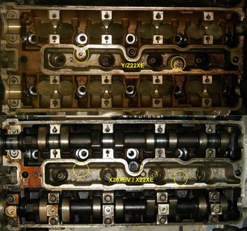

Die 2,2L Motoren werden zu Mondpreisen gehandelt, darum bietet sich ein X20XEV (aber nur aus einem Omega B) eigentlich an. Hier werden je nach Laufleistung Preise zwischen 50€ und 300€ aufgerufen.
Dieses Downsizing im Hubraum macht sich nicht nachteilig bemerkbar. Einzig alle Sensoren umbauen und eine Bastellösung für die Fixierung der Zündleiste im Kopf sind nötig (Da fehlen die Fixierungsgewinde im Kopf).
Wichtig ist es, daß es immer ein Motor aus dem Omega B ist. Denn sonst mußt du die ganze Ölwannen Peripherie auch noch komplett umbauen, was nicht nur Zeit, sondern auch noch ordentlich Geld für die Dichtungen kostet.

Bei meinem Z22SE aus meinem '02er Vectra B habe ich auch solche Riefen gesehen und ignoriert.
Das Ende vom Lied waren weiterhin bis zu 5L Ölverbrauch bei 1000km sportilcher Fahrt.
Weiß nicht ob ein oder mehrere Kolbenringe kaputt/Verschlissen sind, oder ob es ausschließlich an den Riefen liegt.
Was ich damit sagen möchte ist dass ich den Motor so nicht wieder zusammen bauen würde. Sind auch wieder ca. 100€ an Dehnschrauben und Dichtungen etc. was vermutlich verschwendetes Geld ist, wenn das Ergebniss wie bei mir ausfällt. Dann lieber jetzt den Motor zum Motorenbauer bringen und nochmal etwas drauf legen, dafür dann aber wieder eine Top Maschine unter der Haube zu haben.

Du weisst doch was der Motor zuletzt an Öl gebraucht hat, ich würds probieren, da die Köpfe nix kosten. Und die Gasanlage überprüfen denn die ist für das Wegbrennen des Steges verantwortlich.
Ich glaub nichtmal das die Gasanlage da schuld ist. Der wurde schlichtweg zu lange mit einem weggebrannten Steg an der ZKD gefahren. Unter LPG brennt dann halt das Alu weg. Die Kerzen und Ventile sehen jetzt nicht wirklich nach Magerlauf aus. Ist die Rinne im Brennraum normal oder auch eingebrannt....Bild 1
