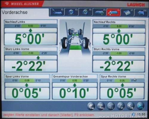

Hallo Zusammen!
Ich melde mich aus lauter Verzweiflung, da ich euren Rat brauche. Bei meinem Omega ist bereits mehrmals die Spur eingestellt wordedn, ohne das es zu einem nachhaltigen Erfolg geführt haette. Und das, obwohl bereits
2 verschiedene Opel-Werkstaetten Vergoelst und auch eine freie Werkstatt sich daran versucht haben.
Fehlerbild (taucht i.d.R nach eingestellter Spur und Wechsel der Bereifung Sommer/Winter oder umgekehrt auf):
Nach wenigen Kilometern nach dem Reifenwechsel fängt das Auto an nach links zu ziehen. Ich muss immer ca 10-15° nach rechts lenken, um geradeaus zu fahren. Die Reifen fahren sich IMMER vorne/innen ab, auch wenn nach dem Reifenwechsel die Spur mal wieder neu eingestellt wurde und das Auto danach geradeaus läuft.
Was wurde bisher ausser Spur Einstellung gemacht?
Angefangen hat das Drama, nachdem wegen eines defekten Spurstangenkopf vo / re die Spur erstmalig eingestellt wurde. Danach wegen des Problems: Wechsel der restlichen Spurstangen vorne und hinten, Wechsel der Achstraeger vorne, da angeblich die Hydrolager verschlissen sein sollen, Stossdaempfer hinten.
Hat alle es nichts genutzt und verschleisse je Saison zwei Reifen.
Sonstige Daten, die vielleicht hierzu noch Relevant sind:
Reifen Sommer: 225/55/16, Winter 195/65/15
Serienfahrwerk
Km-Stand 258.000
Bj. 07/2003
Für Euren Rat vorab vielen Dank!

Ich vermute, deine Querlenkerbuchsen sind ausgeschlagen. Wenn das so ist, kannst du einstellen so oft du willst - es wird nie ein gutes Ergebnis geben.
Zusätzlich ist noch das richtige Prozedere bei der Spureinstellung (Tank voll, Vordersitze mit je 75 kg belastet) wichtig. Wurde hier schon mehrmals beschrieben.
LG robert
PS: lasse auch den Sturz nach evt. wechseln der Querlenkerbuchsen kontrollieren / korrigieren

Hallo!
Wenn die Reifen sich innen stark abfahren ist in der Regel der Sturz zu negativ eingestellt. Dann steht das Fahrzeug quasi mehr auf der Innenseite der Reifen. Ein verstellter Radsturz kann ebenfalls zum schief ziehen des Fahrzeuges führen.
Das kann beim Omega aber auch eingestellt werden. Der FOH sollte das eigentlich wissen. Voraussetzung ist natürlich, dass in den Gelenken der Vorderachse kein Spiel vorhanden ist sowie die Spur ebenfalls korrekt eingestellt wurde.
Bildbeispiel Radsturz
Ein zu großer Sturz führt nicht automatisch und immer zu einem erhöhten Verschleiß auf der Innenseite der Profilfläche.
Das ist nur bei extremen Niederquerschnitt und hohem Luftdruck der Fall.
Sehr viel Verschleiß fördernder ist hier eine erhöhte Vorspur.
Die läßt sich aber sehr simpel einstellen.

Korrigier mich, wenn ich falsch liege, aber in den allermeisten Fällen zeigt sich eine falsch eingestellt Spur durch erhöhten Reifenverschleiß an der Außenseite der Reifen.
Hier liegt an der Vorderachse aber der Verschleiß an der Reifeninnenseite, was auf einen zu negativ eingestellten Sturz hindeutet meiner Meinung nach. Alle anderen Fehler mal außer Acht gelassen. Wenn irgendwo Spiel in den Gelenken ist, kann nicht von einer anständigen Einstellung ausgegangen werden.
Was sagen denn die Achsmessprotokolle der letzten Vermessung?

Wie wurden die getauscht - so wie es Opel vorschreibt, also lose befestigen und erst wenn der Wagen auf den Rädern steht festziehen oder auf der Bühne angeknallt und fertig.
So stehts im TIS:
Das Anziehen der beiden Schraubverbindungen, Lenker an Vorderachskörper erfolgt erst unter Fahrzeugbelastung, wobei beide Vordersitze mit jeweils 70 kg belastet sind.
Wenn das nicht beachtet wurde führt das zu erhöhtem Verschleiß an den vorderen Querlenkerbuchsen und somit ist die ganze Spureinstellerei wieder beim Teufel.

DU kannst doch aber erst einmal den Sturz messen und evtl.korrigieren
mit einem normalen Montierhebel !
dazu reicht es doch aus die beiden Schrauben am Federbein zu lösen und dann
mit dem Montierhebel den Sturz zurechtzurücken!
habe noch keinen Gesehen,wo es damit nicht gegangen ist!
man sieht doch auch von unten am Zwischenraum zwischen Federteller und Reifen,
ob da links und rechts große Unterschiede sind,am Abstand !
der Abstand oben sagt viel aus!

Vorspur, vorn 0° 10' ± 10' °
Radsturz, vorn
(Sportaufhängung) -1° 50' ± 45 °
Radsturz, vorn
(Verstärktes Fahrwerk) -1° 10' ± 45 °
Maximale Differenz zwischen linker und rechter Seite
1°°
Radsturz, vorn -1° 40' ± 45' ° ergibt ca 2mm Sturz vom Felgenhorn oben zu dem
Felgenhorn unten.
Beispiel-
Felgenhorn -Meßwert oben  48 mm,Meßwert unten 47-46mm,Sturz stimmt!
