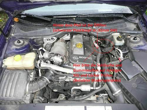

Hallo liebe Leute,
Ich bin neu hier im Forum, aber Ich sehe schon hier wird fleißig untereinander geholfen.
Etwas zu mir, bin 22 Jahre und hab mir im August diesen Jahres einen Omega B Caravan 2.2 DTI 120PS BJ 2003 Y22DTH gekauft.
Zum Zeitpunkt des kaufes hatte er 312000km drauf und bin jetzt etwa 5000km gefahren. Im Laufe dieser kurzen Zeit sind einige Probleme enstanden die Ich probiere zu lösen.
Seit Ich ihn habe wurde die Lichtmaschine,Batterie und der Anlasser gewechselt. Anlasser und LM wurden durch Gebrauchtteile gewechselt und die Batterie durch eine neue 100Ah von Varta ausgetauscht.
Derzeit bestehen zwei große Probleme und ein kleines Problem
1. Problem
Die Motorkontrollleuchte leuchtet sporadisch auf. Meistens einige Sekunden nachdem der Motor läuft oder wenn Ich an der Ampel stehe. Die MKL hört meistens auf zu leuchten sobald Ich die magische 2000 Umdrehungen überwunden habe und leuchtet dann wieder wenn Ich stehe oder im fünften Gang unter die 2000 Umdrehungen falle (etwa bei unter 90km/h). Beim Fehler auslesen kam der Fehlercode P0400 (Abgasrückführungssystem Funktionsstörung) zu Tage.
2. Problem
Der Tacho spinnt des öfteren und zeigt mir weder die aktuelle Geschwindigkeit noch die Drehzahl an. Das passiert dann immer wenn der Motor warm gefahren ist und Ich ihn dann abschalte. Wenn Ich dann die Zündung anmache, zittert die Drehzahl Nadel und die Nadel für Geschwindigkeit bleibt bei Null stehen. Tank- und Motortemperaturanzeige wiederum funktionieren und auch der Kilometerstand läuft weiter. Stelle Ich ihn dann eine Stunde ab, funktioniert der Tacho wieder. Quasi im kalten Zustand funktioniert der Tacho.
3. Problem
Der CD Wechsler klemmt und lässt die Box nicht rausfahren. Ich nehme an das hier einfach irgendwo was abgenutzt ist. Vorher hat der Wechsler noch funktioniert.
Bin kein ausgebildeter KFZ Mechaniker, aber Ich trau mir durchaus einige kleinere Reparaturen zu.
Anlasser und Lichtmaschine hab Ich ja auch geschafft zu wechseln.
Ich habe die Möglichkeit in eine Selbsthilfewerkstatt zu fahren und dort den Opel auf eine Hebebühne zu kriegen.
Demnächst will Ich noch selbstständig das Öl wechseln. Wo finde Ich beim Omega den Ölfilter und die Ablassschraube?
Den Wagen möchte Ich eigentlich am liebsten noch so lange fahren bis mir ein Experte sagt, dass der Wagen ein Totalschaden hat. Bis dahin will Ich das Ding pflegen. Weil Ich ein Student bin, sitzt das Geld leider nicht so locker und deswegen möchte Ich so vieles wie möglich selber machen.
Hat schon jemand hier im Forum 500.000km mit einem Y22DTH geschafft?
Vielen Dank für eure Hilfe!

Hallo linling,
lösen wir erst mal die wichtigen Dinge...
Der Fehler P0400 wird häufig durch Undichtigkeiten in der Unterdrucksteuerung des Abgasrückführungssystems ausgelöst.
Eventuell sind die Schläuche / Gummibuchsen nicht dicht.
Prüfe doch bitte die Leitungen und Buchsen sehr sorgfältig auf Löcher und richtigen Sitz.
Foto: Siehe markierter Bereich des Magnetventils zur Steuerung des AGR-Ventils.
Sönke.
6-motorraum
Erstmal willkommen im Omega & Senator Forum.
Ich fahre zwar keinen Traktor, aber ein paar Ideen habe ich schon. Am besten setzt Du mal die Fahrzeugdaten in die Signatur und zwar möglichst vollständig. Das erleichtert die Beantwortung und es entfallen viele Nachfragen.
Problem 1
Das scheint das Abgasrückführungsventil zu sein. Da hoffe ich mal, dass rosi oder tommy was konkret sagen können. In den FAQ's müsstest Du auch fündig werden können. Viele legen das Ding nämlich still.
Problem 2
Das Tachosignal kommt vom ABS-Steuergerät. Im Forum wird oft davon berichtet, dass das kaputt geht und da sind die von Dir angegebenen Symptome häufig auch so vorhanden. Man kann dieses Steuergerät ausbauen und dann einschicken (ca. 200,- € im Netz ecu.com oder .de) Falls der Drehzahlmesser spinnt, dann wird es aber eher ein weiterer Fehler sein und zwar in Richtung KWS.
Problem 3
Da wäre es nützlich zu wissen, welches Radio verbaut ist. Wahrscheinlich NCDC2015 oder NCDC 2013. Der Ganghebel muss beim Auswerfen des 4-Wechslerfaches am besten auf Stufe 1 gestellt werden. Wenn der Auswurf nichts mehr macht, dann erstmal versuchen mit Gefühl das CD-Magazin wieder rein zu schieben, bis der Einzug das teil einzieht und der Deckel sich wieder schließt.

2. Problem
Das Tachosignal kommt von ABS-Steuergerät, das Drehzahlsignal vom Kurbelwellensensor (KWS).
Ich sehe da zur Zeit keinen Zusammenhang. :-(
"Das passiert dann immer wenn der Motor warm gefahren ist und Ich ihn dann abschalte. Wenn Ich dann die Zündung anmache, zittert die Drehzahl Nadel und die Nadel für Geschwindigkeit bleibt bei Null stehen. " ???
Soll das heißen, dass die Fehler immer zusammen auftreten?
Das Öl wechseln ist eigentlich recht einfach.
Im Foto (siehe oben) ist die Position des Ölfiltergehäuses angegeben.
Den Filter zu wechseln ist etwas fummelig. Du brauchst auf jeden Fall die 32er Nuß, ein Kreuzgelenk und Verlängerungen um den Dekel zu lösen.
Darunter sitzt dann der Filtereinsatz.
Zum Öl ablassen ist unter dem Wagen eine runde Wartungsöffnung angebracht, die nur ein wenig gedreht werden muß, damit man sie heraus nehmen kann. Die Ölablassschraube ist mit einem Innen-Torx-Bit zu lösen. Beim Festschrauben eventuell einen neuen Gummidichtring benutzen.
Für nähetre Informationen einfach mal das Forum durchsuchen.

Moin Linling,
da ich auch gerade ein paar Wochen Spaß mit dem P0400 hatte lege ich dir dringend ans Herz alle (ja, jedes einzelne!) Verbindungsstücke deines Unterdrucksystems zu checken. Manche davon sind ein bisschen versteckt, aber wenn man weiß wo man suchen muss geht das klar. Am besten du führst dir mal diesen Thread komplett zu Gemüte. Falls dann noch Fragen auftauchen, meld dich gerne!
Du kannst natürlich auch mal dein AGR ausbauen und reinigen. Falls das keiner der Vorbesitzer je gemacht hat, dürfte es ordentlich verschmoddert sein. Man liest im Netz hin und wieder mal, dass die Reinigung was bringen kann. Bei mir hats nichts genützt, aber es ist ein vergleichsweise geringer Aufwand. Sollte man zumindest versuchen…

1. Wie schon geschrieben wurde, klingt nach AGR-Ventil welches hängt oder versifft ist, alternativ Unterdruckproblem so dass er es nicht ansteuern kann Also am besten Unterdruck überall im System prüfen. Abklemmen bringt die MKL zum Vorschein, hier hilft nur rausprogrammieren.
2. Wenn beides zugleich immer auftritt wird's wohl am Tacho liegen. Wenn nur Drehzahl spinnt, wie schon gesagt: Kurbelwellensensor. Wenn Geschwindigkeit spinnt, ABS-Steuergerät oder manchnmal auch nur ein ABS-Sensor. Einer der beiden hinteren (sitzen beide am HA-Diff) ist für's Tempo verantwortlich, welcher ist mir gerade entfallen. Die beiden Sensoren kann man auf der Bühne einfach mal rausschrauben, reinigen und wieder rein.
3. Magazin auswerfen drücken und entweder rein oder rauszu etwas drücken.. evtl. enthakt es sich ja. Mehr fällt mir dazu auch nicht ein.

Themenstarteram 10. Dezember 2015 um 14:08
Erstmal danke schön euch allen !
Problem 1
Ich hab gestern in den Motorraum geschaut und von oben sahen die Kabel/Schläuche/Buchsen erstmal in Ordnung aus. Aber Ich bekomm den Opel erst nächste Woche auf eine Hebebühne/Werkstatt um mir dort dann auch alles genauer ansehen zu können.
Problem 2
Da Steuergerät einschicken mit 200 zurzeit gar nicht ins Budget passt, werde Ich wohl erstmal die günstigere Fehlerquelle den KWS wechseln. Ich werde mir auch nochmal den Tacho ausbauen und mir mal die Kontakte ansehen.
Problem 3
Ich habe den NCDC2015 und das Magazin klemmt ziemlich fest, Ich befürchte dass es wohl gehebelt werden muss.
