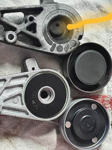

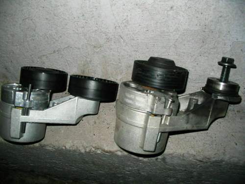

Hey Leute, ist ja mittlerweilen schon nen Jahr her aber habe zu dem Thema Riemenscheibe auch ne Frage, selbiges Thema, letztens beim ausparken gab es ein Geräusch und festgestellt dass die Riemenscheibe ausgespuckt wurde. Also eine neue bestellt und eingebaut, blöderweise hab ich übersehen dass keine Dehnschraube mitgeliefert wird, habe jetzt mal die alte Schraube wieder benutzt allerdings nur mit den 150NM angezogen damit Sie nicht evtl. bricht. Vorerst, sollte ich mir ne neue bestellen? Und zweitens, seit dem Tausch der Riemenscheibe flattert der Riemenspanner und der Rippenriemen auf der Unterseite sehr stark. Habe eine Riemenscheibe von INA verbaut. Könnte diese eine Unwucht haben die dafür sorgt oder ist eher der Spanner defekt?
Edit: Ist ja der Y22DTH, vergessen zu erwähnen
Dieses Ist die Ursache für deinen defekten Schwingungsdämpfer!
Durch die Schläge vom Riementrieb wird der Gummiring im
Schwingungsdämpfer ständig "beschossen" und
Dann fliegt die Metallscheibe dres Riemen weg, der Stumpf bleibt auf der Kurbelwelle weiter sitzen!!!
Das mit der Schraube muß man nicht so ganz Eng sehen!
Da nimmt man halt etwas weniger Anzugsmoment!
