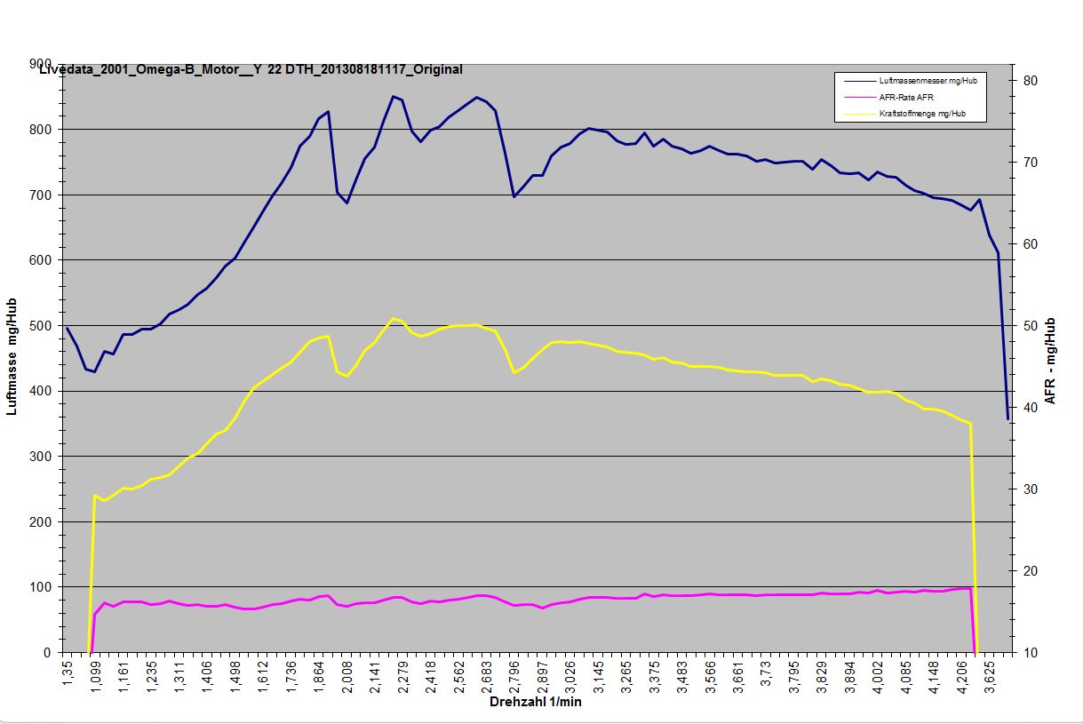

für mich zeigt der LMM unlogische Werte an .
Anfangs Motor noch Aus-nur Anlasserdrehzahl ,
zeigt Er bei einsetzen der Vorglühung ca 3200mg/Hub an ,Woher !
Motor kalt ,Drehzahl ,ca 900 - 1000 U/min ca 500 - 550 mg/Hub
nach 22 SEK bei fast identischer Drehzahl ,ca 500 - 350 mg/Hub
danach fallend bis 250 mg/Hub.
der Motor hat ja nur 2,2 Liter Hubraum ,
da denke ich mal die Luftmasse wird falsch angezeigt .

Also ich fange mal an.. :D
Dein LMM ist komplett zu 100% hinüber, du hast bei Volllast kaum mehr Luftmasse als bei Teillast. Dort solltest du irgendwo um 1000 mg/Hub sein, hast aber lediglich 700-8xx und hängst damit voll im Rauchbegrenzer. Das sieht man da deine Kraftstoffmenge ständig analog zur gerade anliegenden Luftmasse schwankt obwohl ja im Kennfeld (so genügend Luftmasse vorhanden) von Fixpunkt zu Fixpunkt sauber abgefahren wird.
Du hast damit inzwischen auch erheblich weniger Leistung und Drehmoment, wenn ich die Kraftstoffmengenwerte so sehe die er noch macht, vielleicht noch 240-250 Nm, Leistung seh ich nicht da du nie bei 4000 U/Min warst.

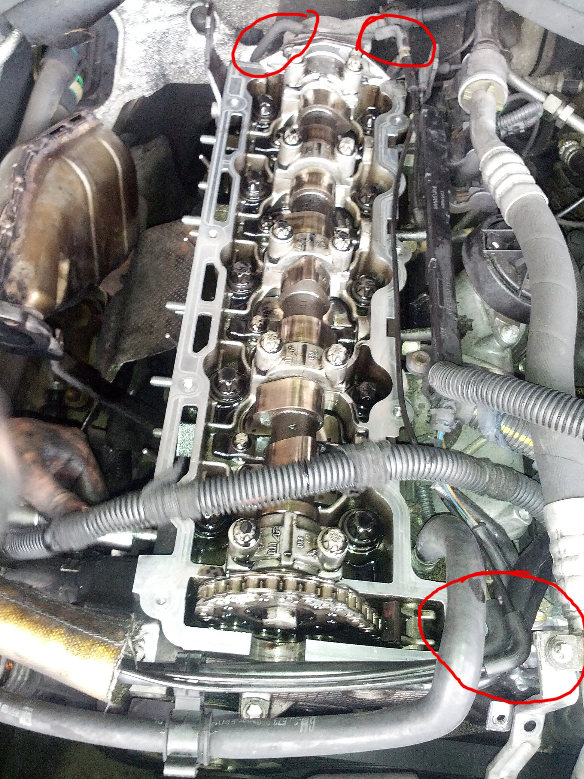

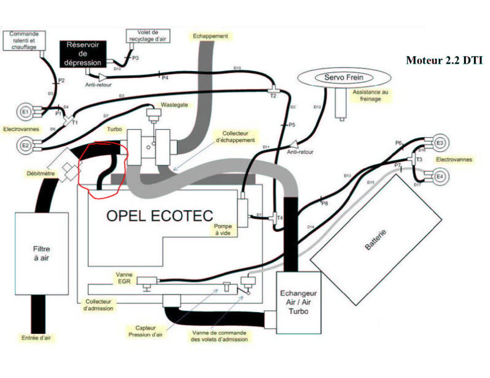

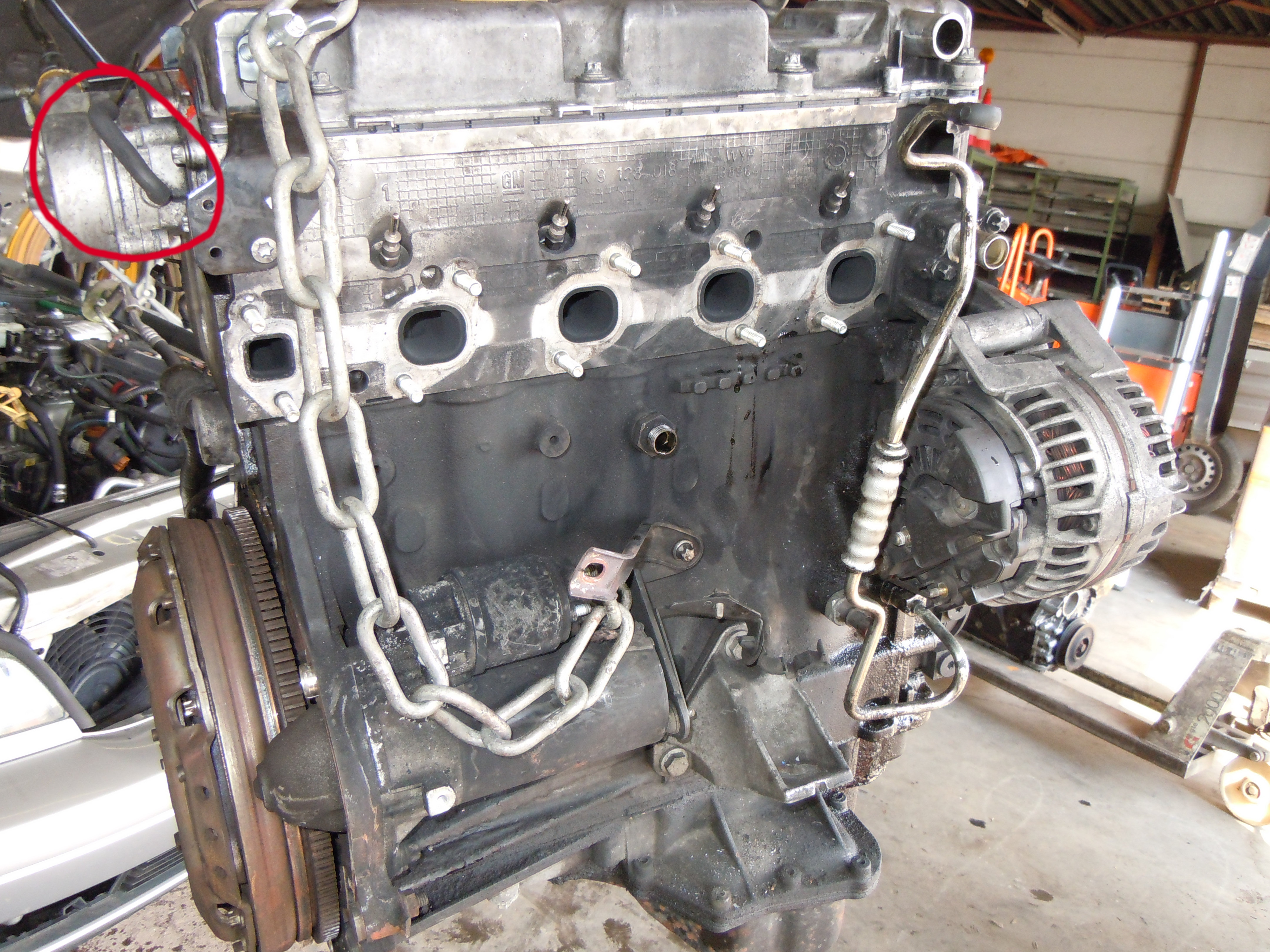

Im Grunde schaut das aus wie meiner damals nach Kauf. Du solltest dir deine Unterdruckschläuche alle mal anschauen. Hab den Plan hier genommen, ist zwar vom Vectra aber wenn du dir das links drehst und hochkant anschaust ist es recht hilfreich: http://www.spoin.net/unterdruck.jpg
Bei mir war damals direkt hinten (wo man kaum hinkommt/sieht) an der Unterdruckpumpe der Schlauch völlig porös. Hab Fotos gefunden wo ich letztes Jahr beim Motortausch war, da sieht man den Schlauch und auch im letzten solche L-Verbinder:
http://www.spoin.net/unterdruckpumpe1.jpg
http://www.spoin.net/unterdruckpumpe2.jpg
http://www.spoin.net/unterdruckpumpe3.jpg
Teilweise sind glaub dann glaub noch weiße T-Stücke verbaut.. alles genau anschauen.. diese Plastik-T-Stücke werden oft genau an der 45 Grad-Biegung/Ecke rissig.. hab einige bei mir damals neu machen müssen. Und auch alle L-förmigen Unterdruckleitungs-Verbinder (aus Gummi). Die alle von L in I Form biegen und schauen ob rissig.
Ich hab damals immer einen Schlauch nach dem anderen ab damit ich nix verwechsel. Grad auf den drei PWM-Ventilen wo zwei stecken immer wäre ein Verdreher fatal.. also besser markieren falls die gelben Ringe nicht mehr drauf sind.

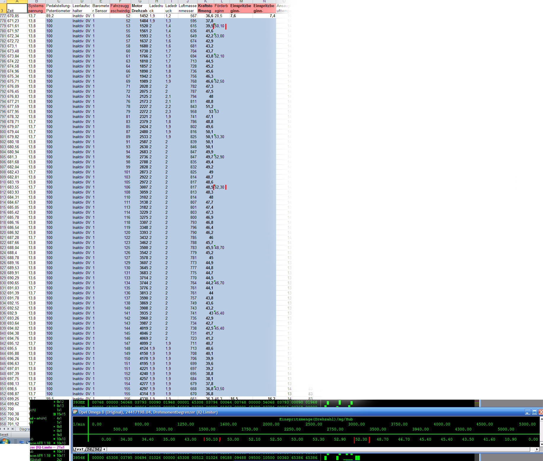

Da war doch noch was.. dein Log. :D
Klick: http://www.spoin.net/Soenke_Einspritzmengenverlauf.jpg

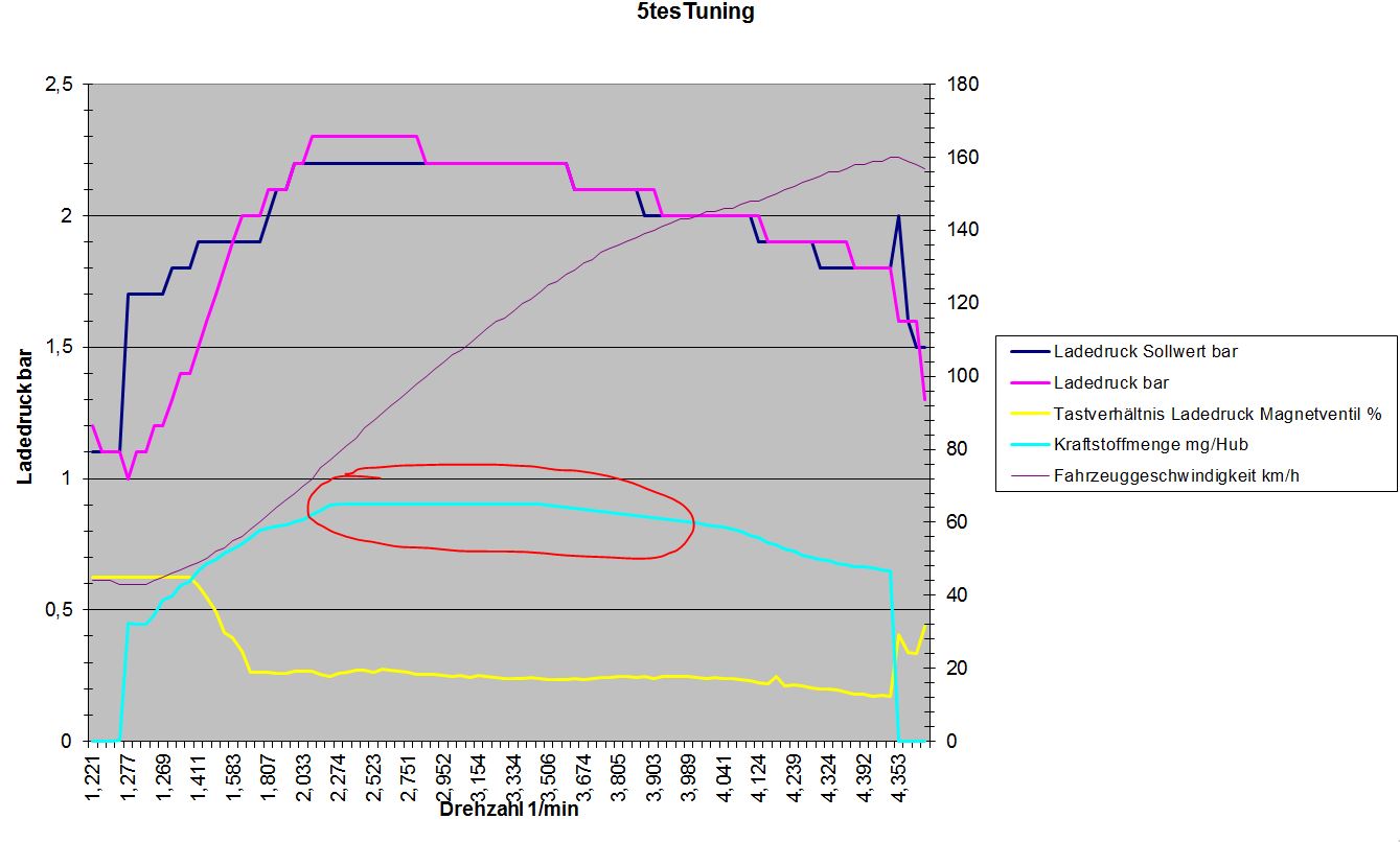

Da hab ich mal punktuell die in deinem Kennfeld stehenden Soll-Einspritzmengen bei der jeweiligen Drehzahl halbwegs deinen Ist-Werten und passenden Drehzahlen zugeordnet (beispielhaft zwei rot markiert). Du siehst, dass du bis auf kurze Momente, weit weg bist von der Soll-Einspritzmenge da dein LMM zu wenig Luftmasse misst damit die EDC die volle Kraftstoffmenge frei gibt. Defekte LMM machen sich immer zuerst untenrum (1000-2000 U/Min) und obenraus (3500+) bemerkbar.
Dazu kommt dass auch du die typischen Ladedrucküberschwinger zwischen 2000 und 2500 U/Min hast. Du solltest also, wenn du bei 1500 U/Min voll reintrittst, merken dass er bei ~2200 U/Min kurz nachlässt und dann wieder anzieht.
Dieses nachlassen der Leistung liegt am zu hohen Ladedruck der dann dort hart gegengeregelt wird. Du hast bei 2272 U/Min 2 Bar Sollladedruck und 2,3 Bar Istladedruck, dann regelt er hart gegen. Der Ladedruck fällt derart stark dass logischerweise, wie man im Log sieht, die Luftmasse ebenfalls aprupt einbricht. Dies eben so stark dass er in den Rauchbegrenzer läuft. Der Rauchbegrenzer ist ein Kennfeld welches definiert wieviel Luftmasse mindestens vorhanden sein muss für Kraftstoffmenge X. Mit intaktem LMM (und Lader) kommt man da nie hin, du aber nun schon.
Diese Ladedrucküberschwinger bei 2000-2500 U/Min haben viele im Alter (hatte meiner auch).
Der Grund an sich ist der Turbolader. Mit dem Alter drehen die schneller hoch und der Ladedruck kommt damit eher und schneller wie wenn alles neu ist ab Werk. Die Ladedruck-Regelung ist halt dafür nicht abgestimmt und kommt damit nicht klar. Hatte schon Kunden die haben den Lader getauscht und dann waren die Überschwinger weg, auch mit Serien-Software, bevor sie bei mir zu Besuch waren. Es ist aber KEIN Laderdefekt.. einfach nur ne normale Eigenart von Gleitlager-Ladern dass sie schneller hochspoolen wenn sie eine höhere Laufleistung erreichen.
Man kann das in 90% der Fälle so umprogrammieren dass das Loch weg ist. Entweder dass ich ihn in dem Bereich mehr vom Rauchbegrenzer abkopple oder eben durch geänderte Ladedruck-Zielwerte und geändertem VTG-Vorsteuerkennfeld. Quasi indem ich die träge Regelung gegen sich selber ausspiele. :D

Junge Junge.. da ist aber viel Öl dran. Denke da werden wohl doch Unterdruckschläuche oder sowas noch mit reinspielen und sobald alles warm wird, dichtet es ab oder so.
Mach mal den Schlauch an der Dose vom Turbolader ab und zieh den Arm mit einer Zange 100 mal von Anschlag zu Anschlag.. klack, klack.. es darf ruhig knallen. Damit dein VTG-Mechanismus etwas Ruß abwirft und wir das auch ausgeschlossen haben dass da was hängt.
Ansonsten wie oben.. 500 ml 2-Takt-Öl rein wenn du das nächste mal volltankst.. Ladeluftverrohrung abdrücken.. und Uuuuuuuunterdruckschläuche prüfen. Ich hab mir da eine Messuhr genommen (ursprünglich gekauft um den Benzindruck bei meinem Calibra Turbo zu prüfen während der Fahrt) die ich mittels Schlauch-T-Stück an diversen Stellen einschleife und schaue wieviel Unterdruck ich habe. Auch wenn die keine Negativ-Skala hat, der Hersteller sagt das kann sie ab und man kann ja ca. sehen wo -1 Bar sein sollte und ~0,7 - 0,8 Bar sollte er Unterdruck haben, überall. Der Lader ist z.B. so ziemlich am weitesten entfernt von der Unterdruckpumpe.
Die Blasenspritze war nur zum VTG-Ansteuern als Test.. wieviel Druck ich brauche dass der Arm sich bewegt. :D
