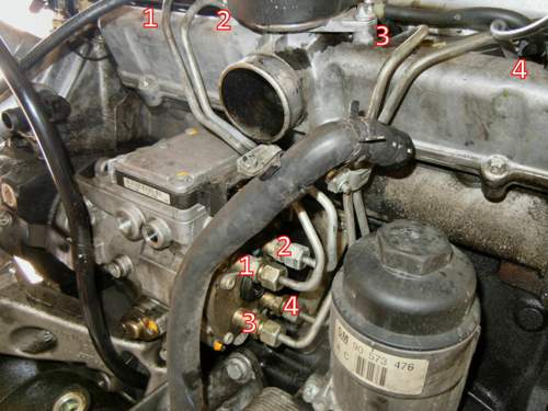

So nach langer pause ich mal wieder. Ich habe das Steuergerät nochmal frei gelegt dabei habe ich gesehen das 2 Kabel im Schutzschlauch blank waren.hab sie wieder zusammen gelötet und isoliert.
Danach lief er wie ein Sack Nüße. Nimmt kaum gas an und läuft gefühlt auf 2 Zylindern.
Kann es sein das unten an der Pumpe die leutungen mit den Überwurfmuttern vertauscht wurden?
Hat mal jrmand ein Bild wie die Leutungen richtig sitzen müssen
Moin
an der VP 44 sind doch 2 verschiedene Ringösen mit unterschiedlichen Durchmessern.
da sind doch denke ich 2 Hohlschrauben ,auch mit unterschiedlichen DIA,s .
das sollte nicht gehen.
weiter hinten ist doch die KS-Leitung mit formgerpessten PVC Rohr und Schläuchen.
da stehe ich auf dem `Schlauch` jetzt !
mfg
arbeit ruft .
Das sind die 4 Anschlüsse hinten an der Pumpe die mit Überwurfmutter Sw 17 fest gemacht werden.
