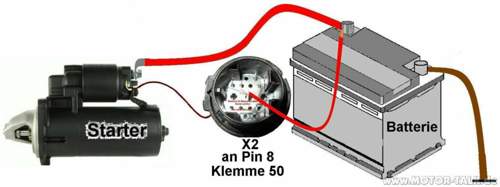

Ich kennen den 2,2 DTI leider nicht und weiß nicht wie zugänglich der Anlasser ist. Vieleicht ist es möglich den Magnetschalter mal direkt zu überbrücken bzw. die Spannung beim Startversuch zu messen.
Den Magnetschalter kann man über den mittleren Pin 8 am X2 (braun->starten/laden) der zum Motor geht prüfen.
Da braucht man nur mal 12V direkt von der Batterie drauf geben um den Anlasser/Magnetschalter zu prüfen.
Achtung !
Gang raus bevor man das macht..... !
Alle Bordnetz Plus- und Masseverbindungen mal lösen, reinigen, fetten und wieder anziehen, sollte das Problem wohl vermutlich beseitigen.
Anlasser-x2

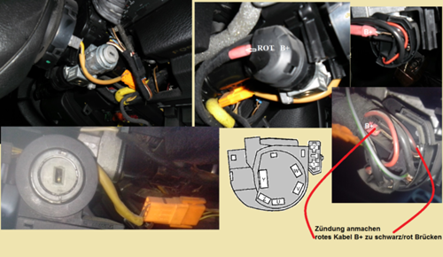

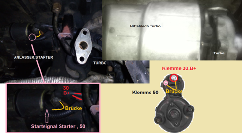

entweder am Zündschloß das dicke rote Kabel mit schwarz/rot Brücken oder
das Hitzeblech am Turbo entfernen ,Taschenlampe und ein Hämmerchen !
entweder mit dem Hämmerchen nen kleinen Schlag auf den Magnetschalter oder
eine Brücke von Klemme 30/B+ zu Klemme 50 am Starter machen oder
ein kleines Kabel vom Batterieplus-Pol zur Klemme 50 am Starter machen .
aber wie man da runter kommt,denke wenn nur mit dem Kabel von der Batterie !
jeweils erst Brücken,testen wenn die Zündung an ist !!!
mfg

danke werde ich morgen direkt probieren
am zündschalter werde ich brücken
ist glaube ich einfacher vor allem wenn der motor heiss ist
berichte dann ob es geklappt hat wobei eure ratschläge bis jetzt immer gefunzt haben
besten dank nochmal
hat nichht geklappt mit dem überbrücken
ich versuche es mal mit ner leitung von batterie zum anlasser
