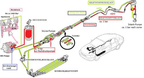

2. Man könnte ja einfach mal im Motorraum die Zuleitung zum Dieselfilter entfernen und schauen, ob da Diesel rausschießt wenn man die Zündung anmacht. Ideal wäre es natürlich wenn du oder jemand in deiner Nähe (wo kommst du her?) mit einem Tech2 oder OP-COM ans Auto geht und schaut was z.B. der Vorförderdruck macht wenn du die Zündung an machst oder wie hoch der Raildruck während des Anlasserorgelns ist. Evtl. ist ja auch einfach nur eine der beiden Vorförderpumpen (eine im Tank, eine auf Höhe Beifahrersitz, machen die beide Geräusche??) defekt, dann geht nämlich auch nix mehr.
Ansonsten könnte natürlich auch ein Injektor das Zeitliche gesegnet haben und dank riesiger Rücklaufmenge einen Raildruckaufbau auf Startdruck verhindern. Natürlich könnte auch die HD-Pumpe defekt sein, glaube ich aber eher weniger.

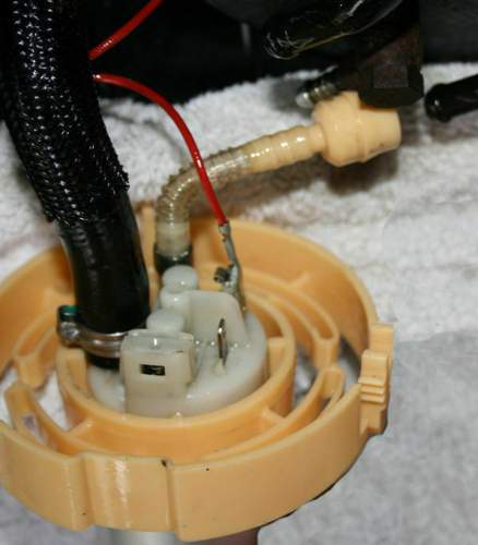

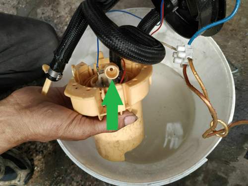

Welche Funktion hat diese Öffnung ?
wir haben die Pumpe aus dem Tank rausgebaut und wenn wir dieses Loch zuhalten, kommt aus dem Ablauf der Diesel viel kraeftiger heraus.
Ich werde demnächst ein tech2 gerät bestellen.
Img-20200621
Das sollte eigentlich der Eingang vom Rücklauf, respektiver dem Venturianschluß der Schlingertopffüllung sein:):rolleyes::confused:
Den Bypass-Anschluß habt ihr ja demontiert, um die Pumpe mit dem oberen Befestigungseinsatz herauszuziehen.
Unten im Venturi sitzt eine Querschnittsverjüngung auf 1,5-2mm die den Druckverlust über den Anschluß bei angeschlossenem Stecker auf das nötige Maß begrenzt. Die VVP braucht keine große Menge und die auch nicht mit Druck zu fördern.
Die VVP legt der Druckerhöhungspumpe* am BF-Seitenholm lediglich nur die Kraftstoffsäule vor, die sie zum Ansaugen braucht. Sie sorgt damit auch dafür, daß die Kraftstoffsäule im kritischen Bereich Schlingertopf bis Anschluß der *DEP wenigstens luftfrei ist. Bei vorliegender Luftblasen freier Kraftstoffsäule saugt die *DEP auch selbsttätig an.
Manche FZ liefen sogar schon jahrelang einwandfrei mit defekter VVP, oder zumindest mit einer die nur noch eine extrem geringe Fördermenge brachte.

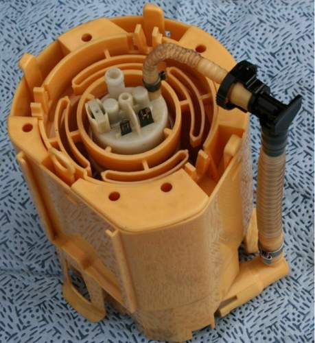

Diesel Schlingertopf - Tank Anschlüsse
VVP Tank Anschlüsse
Über dies Öffnung geht ein Teil der geförderten Kraftstoffmenge vom Vorlauf zurück in den Schlingertopf und
füllt den Speicher im Schlingertopf auf!
Sozusagen ein kleiner Bypass,
damit die Pumpe auch immer etwas Ansaugen kann!
Gibt es in der Art nur beim Diesel!
