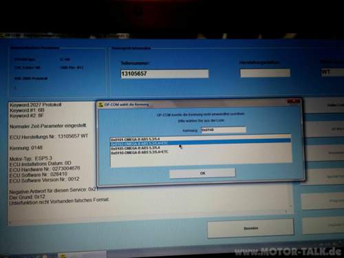

Mit OP-COM wird das nicht gehen, das ABS/ESP vom Y25DT wird nicht unterstützt und Ist-Werte gibt es auch nicht. Und JA NICHT bei Programmierung hier ne Variantencodierung durchführen! So dumm war ich Anfang des Jahres mal.. :D

Also bei mir unterstützen Version 2008, 2009, 2010, 2013 und 2014 kein ESP beim Y25DT, siehe mein Screenshot oben. Aber vielleicht gibts ja doch eine wo es kann. Wäre schick wenns ginge! :D
