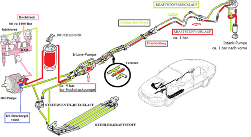

Hallo, Habe den Verdacht das meine Hochdruckpumpe kaputt ist !
Auto springt im kalten Zustand nur mit Startpilot an .
Wenn ich die Zündung einschalte hört es sich so an als würde die Pumpe
Luft ziehen.
Fehlercode P1189 kein Raildruck beim Start .
Hat jemand schonmal die HD-Pumpe gewechselt und kann mir sagen wie!
Welches Werkzeug brauche ich für das Pumpenrad?
Gruß Sascha!

teste erstmal die rücklaufmenge der injektoren, das ist zu 99,9999999% der fehler.
das was du da hörst ist normal, die pumpe kann aber keine luft ziehen denn du hast 2 vorförderpumpen, die hd pumpe ist also nciht selbst ansaugend
Ja, wenn der Omega nicht gerade schon 250tkm+ runter hat (dann stirbt auch gern mal eine der beiden Vorförderpumpen) wird es höchstwahrscheinlich ein defekter Injektor sein.

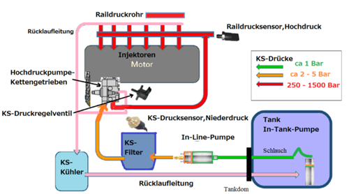

Habe da was vergessen, und zwar habe ich die Dieselleitung vom Filter zur pumpe abgemacht .
Zündung angemacht beide Pumpen laufen ,da müsste doch Diesel blasen frei rauslaufen?
Da kommt nur Stoßweise Diesel !
Diese zweite Vorförderpumpe wird direkt vom Motorsteuergerät je nach Last angetaktet. Da sollte mit 4-5 Bar Diesel rauskommen wenn der Motor läuft, das macht die zweite Vorförderpumpe nämlich an üblichem Druck. Bei Zündung an ist es aber weniger Druck, wie viel, weiß ich nicht.
Der Druck geht erst voll hoch wenn der Motor läuft. Hört man sogar wenn man genau hinhört wie sie 2-3 Sek. nach Motorstart hochsurrt von der Drehzahl her.

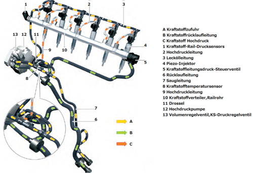

So habe endlich die Rücklaufmengen geprüft.
Von der Menge her alle 6 relativ gleich,aber da kommt jede Menge Luft mit raus .Das ist doch auch nicht richtig? Oder doch ?
Gruß Sascha!
@opelsascha schrieb am 26. Februar 2016 um 15:26:53 Uhr:
Gruß Sascha!
Luft sollte nicht kommen. Wie lange hast du ihn vorher laufen lassen?

kommt denn am KS-Filter schon luft an?
