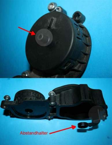

so nun tropft mein Bester wieder.
Vor 4 Jahren und 40t km hatte ich den Zyklon-Ölabscheider eingebaut und am Turbo eine neue Dichtung!
Ja die Schelle fehlt noch wäre jetzt drann - am Turboschlauch sind nur kleine Tropfen vorhanden - aber unten am Motor ist einiges mit Öl versüfft.
???????? Spritzt das ausgetreten Öl vom Turbo weiter als nur vom Turbo weg - bis Mitte Unterseite Motorblock!!!!?????
Dann viel mir gestern Abend auf der Bühne noch auf das von vorne gesehen der 2 Kühler mit roten Öl - sicher Automatikgetribe ( nur gut das dies noch nicht Schwarz ist) benetzt ist !
Gibt es Erfahrungen mit undichten Ölkühlern?
Bin für Eure Antworten im Vorraus Dankbar!

Zur Ursachenforschung: zunächst würde ich die Funktion der KGE prüfen. Zusätzlich den Zustand des Druckregelventils der KGE sichtpruefen - wenn das Teil nicht funktioniert wird der Unterdruck zum Luftschlauch des Ansaugtraktes nicht wie vorgesehen begrenzt. Wenn das Ventil versagt hilft auch der beste Zyklonoelnebelabscheider nichts - die Baugruppe muss im Zusammenwirken ganzheitlich funktionieren.

Eventuell bist Du schon fündig geworden: KGE-Test im Leerlauf - dort soll ein merklicher Unterdruck / Sogwirkung festgestellt werden, andernfalls stimmt etwas nicht mit der KGE. So wie Du es schreibst, könnte das bei deinem Y25DT zutreffen.
Turbo lassen wir zunächst mal weg, darauf deutet es derzeit nicht hin.
Das Druckregelventil der KGE sitzt in der Haube der KGE, oberhalb und neben dem Oelabscheider, im Ventildeckel implementiert. Das Ventil hat eine rote Kunststoffmembran und eine Spiralfeder - lässt sich leicht demontieren zur Kontrolle.

Wenn du bei der KGE auf den Ansatz einen Schlauch ansteckst und dort hineinbläst muß sich die Membrane bewegen und dicht machen (geht im eingebauten Zustand). Man kann es auch hören - wenn du den Öleinfülldeckel herunternimmst hört man im Leerlauf, wenn OK, so ein "schnatterndes" Geäusch.
Die Funktion des Ventils ist folgende:
Solange im KG Überdruck herrscht werden über den dünnen Schlauch, von der KGE zum Luftansaugschlauch vor dem TL, die BlowBy Gase abgesaugt. Ab dem Augenblick wo im Kurbelgehäuse zu großer Unterdruck durch die Absaugung, entsteht schließt das Ventil.
Kge
Exakt. Dazu habe ich nichts zu ergänzen.
Wichtig: Mangel sofort beheben! Andernfalls leidet die Schmierung des Turbos und er wird geschädigt, da der Ölrueckfluss behindert werden kann durch den Überdruck im Kurbelgehaeuse. Auf diese Art entstehen Turboschaeden... .

So männers heute 1 Liter Getriebe aufgefüllt!
Hoffe habe die Undichte Stelle gefunden - am Ölkühler vorne rechts ( wenn maan davor steht) der Anschluß zum Kühler ist undicht - müßte mit einer neuen Schlacuschelle behoben sein! - mal sehen wie ich da rann komme!
Eine Undichtikeit ist am Ölfilter ausmachbar! Sicher wurde der große Dichtring am Filter selten gewechselt (ist ja beim Ölfilter sonst nicht dabei oder)?
Habe das Druckregelventil hatte ich mit einem Schlauch geprüft - beim ersten 2-3 mal rein pusten - ziehen hat sich die Memmbrane nicht bewegt aber dann!
Beim abgenommen Motoreinfülldeckel - gab es dann ein schnatterndes Geräusch also sollte sie io sein - werde ich aber trotzdem am Montag wechseln (Druckregelventil) - sowie die Schelle am Turo anbringen!
