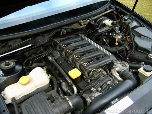

Wer weiß, wie man am Omega 2,5 DTI die Injektoren so ausbaut, das die nicht kaputt gehen und wie bekommt man die neuen wieder rein ? Kann man das auch selbst machen ? Wer weiß wie ? :D Also meiner Läuft wenn der kalt ist normal aber sobald der warm wird fängt er an zu klackern, läuft dann unrund also nicht so gut wie wenn er kalt ist, aber ansonsten springt er sofort an und Läuft tadelos und macht keine Probleme vollen Durchzug alles vorhanden. Ich hatte aber auch schon 2 mal das er sich aber nur wenn er Warm ist und ich Ihn starte das er sich kräftig schüttelt und wenn ich Gas gebe es wieder weg ist. Nur der ganze Wagen war  da am Wackeln :P

Dotti, dann erklär doch mal bitte... also wenn ich die schrullige Motorabdeckung abnehme, dann seh ich jetz nich so das Problem die Injektoren auszubauen ??! Aber wenn Du es weißt, und als alter DTI Spezi bin ich da sicher ;), dann klär das doch mal auf ?! BITTÄÄÄÄ
Hier mal ein Bild vom Y25DT ohne Motorabdeckungsplastikgedönse
Y25dt

@danny,
das Problem ist nicht so der Injektor sondern die Zuleitung, die kannst du nicht so einfach wegbiegen sondern die muß gelockert bzw. abgebaut werden und dort kommst du ohne Abbau der Brücke nicht einfach ran
LG r
1. Einlaßkrümmer ausbauen
2. Klammer in Pfeilrichtung drücken und Anschluß-Leckölleitung aus Injektor ziehen – 6 Stück – Leckölleitung zur Seite legen.
3. Überwurfmuttern von Injektoren abbauen.
4. Überwurfmuttern am Druckspeicher lösen.
5. Druckleitungen zur Seite drücken und Injektoren verschließen.
6. Befestigungsmuttern (von Injektoren abbauen.
7. Injektoren mit Halter-Injektoren entnehmen
u.s.w.
