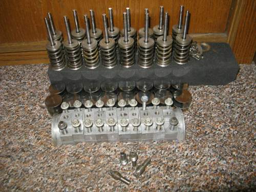

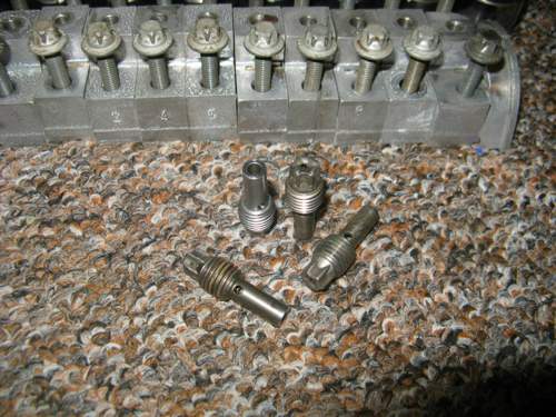

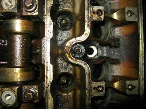

hallo,ich habe das problem das ich meine Zylinderköpfe neu machen lassen (in Werkstatt) habe samt zahnriem u.s.w. und nach dem ersten richtigen warmlaufen klappern auf einmal die hydros und es hört nicht auf das kann doch nicht normal sein vorher hatte ich das problem nicht.
Ganz wichtig !
Die Ölkanäle, die die Hydros versorgen, haben in der Mitte Einlaß und Auslaß je eine Entlüfterdüse, beim V6 sind es vier.
Die wird gerne übersehen und bei der Kopfüberholung meist bis oft nicht sauber gemacht.
Wenn die Ölsäule Luft bekommt (das ist der Fall wenn der Kopf demontiert wird aber auch schon, wenn nur die Hydros gezogen werden.) sackt die Ölsäule ab und der komplette Motor steht nur noch bist zum Öldruckschalter unter Öl. Bei den großen Gleitlagern spielt das keine Rolle, sie werden mit einem hohen Durchsatz an Öl geschmiert und die Luft ist in Sekundenbruchteilen aus diesem Bereich verbannt.
Die Versorgung der Nockenwelle und der Hydros sieht da ganz anders aus. Da setzt sich die Luft gerne fest und braucht ne ganze Weile, ehe sie sich durch die sehr geringen Spaltmaße der Hydros gequetscht hat.
Und erst dann kann sich gaaaanz langsam die Luft aus den Hydros selns verflüchtigen.
Es stimmt schon, das kann in extremen Fällen sogar bis zu einer Stunde Fahrt dauen.
Also immer auch die Entlüfter herausschrauben und mit einem 0,8mm Gegenstand freipopeln.
Welcher Gegenstand hat aber denn so ein kleines Maß?
Elektroniker haben oft so dünne Bohrer für die Platinen u.ä., jedenfalls die anbitionierten Selberbauer, aber Hobbyschrauber?
Da fängt doch der kleinste Bohrer meist bei 1 mm an...:rolleyes::confused::(
Alles halb so wild, jeder Hobbybastler hat eine Drahtbürste. Dem guten Stück einfach mit der Wapu eine Borste ausreißen und damit dann das Loch freipopeln. Stabil genug, passt genau und das Loch wird nicht zu groß aufgerieben. Bitte aber nicht auf 1mm aufbohren, damit sinkt der nutzbare Öldruck an den Hydros zu weit ab.
