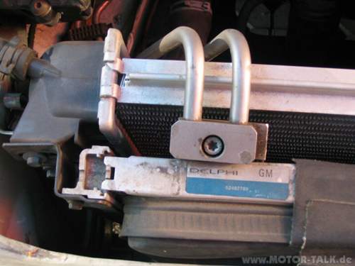

Habe eventuell defekten Kondensator bei meinem 3.2 V6 Bj. 2001. Hat jemand eine art Bauanleitung wie man das Ding raus bekommt?
16 Antworten
Hallo!
Grundausrüstung,gängiger Torx-Nußkasten mindestens von E6-E 14,  10er Nuß+Ratsche
alle 3 Plasteverkleidungen,oben über dem Kühler enfernen
A-Kühwasser ablassen
B-Torxschraube oben,vom Luftölkühler des AT-Getriebes ausbauen,Elektrolüfter abbauen(2xSchraube M6 und die beiden
Ölleitungen der AT-Getriebekühlung an der Khlerbefestigung lösen(1xSchraube M6)
C-Kühlwasserschläuche (2 Stück) vom Kühler abmachen,unteren Schlauch am besten ausbauen,wegen Punkt F
D-elektrische Stecker der beiden Thermoschalter(oben und unten) abmachen
E-die 2 oberen Clipse,was den Wasserkühler halten entfernen
F-Torxschraube(denke E10 oder E12,Gewinde M8) mit Ratsche und langer Verlängerung,auf der Fahrerseit ganz unten
entfernen-hält die beiden Klimaleitungen+Trockner zusammen
das Spannband des Trockners lösen,damit beide Leitungen leichter abgehen
G-nachdem alles gelöst ist,wird der Kühler oben in Richtung Motor gekippt,steckt ja unten nur auf 2 Spitzdornen
H-nun kann der Klimakondensator mit der 10er Nuß+Ratsche gelöst werden und ausgebaut werden
Einbau in umgekehrter Reienfolge!
bitte vorher einen neuen Trockner besorgen-ist eh alt genug+O-Ringe für die Trocknerleitungen,denke 4 Stück+2x O-ringe
für die beiden Leitungen vom Getriebeölkühler!
zur Sicherheit auch mindestens 2 Federverschlußmuttern M6 (brechen gerne Auseinander,beim Lösen
des Klimakondensators!
mfg
P.S. Viel Erfolg

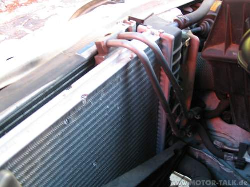

Omega-b-kuehler-007
Omega-b-kuehler-008
Omega-b-kuehler-009

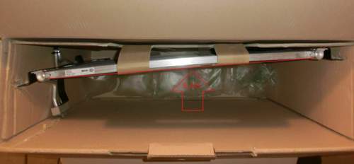

Meine Erfahrung mit dem oben genannten Kondensator von Hella ist unerfreulich: Das mir kürzlich gelieferte Teil (Made in Korea) war in der Mitte 8 mm durchgebogen, weil der reguläre Transportkarton zu kurz war (s. Foto).
Gruß Kurt
Hella-kondensator-2
Moin kurtbachmann
das hatten Wir hier auch schon bei 2 Kondensatoren in 2 unterschiedlichen Fahrzeugen und
von 2 verschiedenen Herstellern,Hella und AKS Dasis.
das ist ein Fehler der Verpackung und wird wohl auf die langen Transportwege
zurückzuführen sein !
da wurde Anstandslos vom Großhändler hier ein neuer Geschickt !

Zu der Anleitung von @rosi03677 hätte ich noch ein paar Fragen:
At Ölkühler - beim Lösen der torx klemmung - Austritt aft Öl?
Weiter: wie sind die Leitungen am Klimakühler selber befestigt? Überwurfmutter?
Ist ein abnehmen der Stoßstange erforderlich oder kann das alles dran bleiben?
Danke & viele Grüße
Ben
Ich zerlege gerade meinen alten Diesel. Beim abklemmen der AT Ölleitungen vom Kühler tritt Öl aus das sich im Kühler befindet. Den Kondensator hatte ich da mal gewechselt aber ohne Kühler ausbau. Kann aber je nach Motortyp vielleicht möglich sein. Bei mir wäre da nur der Trockner ein Grund gewesen weil der im Weg wäre bei vorherigem anbau. Dafür war es dann etwas Fummelei.
.Die Leitungen zum Ölkühler des AT sind bei mir Hohlschrauben SW 17 oder 19.
Die Leitungen am Kondensator (Klimakühler) haben eine Klemmverbindung mit Torxschraube.
Eine Demontage der Stoßstange ist nicht erforderlich. Jedenfalls bei meinen Dieseln.
Öl läuft sehr wenig raus,
da die Trennstelle am höchsten Punkt ist,
der ganzen Ölkühler Geschichte.
nen Lappen um den Flansch und mit einem Draht nach hinten fixieren !
in die Löcher vom Ölkühler etwas Küchenrolle Zusammenwickeln und da wie einen Stöpsel formen .
Früher gab es Mal Gummikonuse als universelles Absichtsmittel im E-Fall, wäre das beste .
Wenn der hintere E Lüfter ab ist,reicht der Platz aus.
Mfg
Handy
Ich habe inneren Lüfter, Kühler und Saugrohr komplett ausgebaut. Da war es wesentlich entspannter. Habe aber auch den Kompressor mit getauscht. Vlt. hat man da beim Facelift, Diesel oder Vierender mehr Platz.
