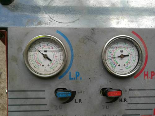

Hallo Leute,
so gestern mich noch mal an die Klimaanlage gemacht und eine Dichtung am Expansionsventil gewechselt.
Danach die Anlage mit 10 bar Pressluft abgedrückt und kein Leck gefunden.
Anlage befühlt und wieder das Gleiche, zuerst wird die Niederdruckleitung kalt und danach warm.
@rosi03677
Habe jetzt mal die Leitungen dran gelassen und dem Motor gestartet.
Die Anzeigen haben sich auch bei Erhöhung der Drehzahl nicht geändert.
Ist jetzt der Kompressor defekt oder doch irgendwas anders.
Das Expansionsventiel wurde auch getauscht, wie du oben stehen hast. Wenn es erst Kalt wird dürfte die Anlage auch kurz arbeiten.Wie viel Druck zeigen die Manometer im Betrieb für HD und ND? Würde mich nicht wundern, wenn das Expasionsventiel nicht richtig arbeitet. Kompressorschaden denke ich eher nicht. Die Druckanzeigen geben da mehr aufschluß.
Zu spät gesehen. Stehen beide Uhren im Betrieb auf rund 30 bzw. 0,6 MPa?
Die Bilder sind gemacht worden als der Motor und Kompressor lief.
