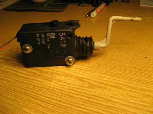

Hallo Leute,
Ich weiß das ist kein Astra-Forum aber vielleicht hat einer von euch eine Idee.
Ein Freund von mir fährt ein Opel Astra Caravan H Baujahr 2008.obwohl der Wagen aufgeschlossen ist, lässt such der Tabkdeckel nicht mehr öffnen. Er muss den Deckel mit nem Schraubenzieher aufhebel an der Tankstelle und das sieht sehr doof aus :-D.
Woran könnte das liegen? Könnte es an der Sicherung liegen? Der Stift lässt
sich leicht bewegen.
Vg Gliderpilot

wahrscheinlich der motor defekt. mach mal den deckel auf und schliese dann den wagen auf und zu. dann solltest du sehen wie der bolzen hin und her geht. falls nicht erst mal messen ob strom ankommt am motor. wenn ja sicher motor defekt. der sitzt irgendwo innen im kofferraum hinter der verkleidung unmittelbar neben dem einfüllstutzen.

Da es sich warscheinlich um die Tankklappe handelt die er nicht aufbekommt, ist es ein Problem mit der ZV und deren Verdrahtung. Hier hilft zunächst mal messen am Anschluß des Klappenservos und dann rückwärts zur ZV, um die Ursache näher einzugrenzen.

Entschuldigung voerst, ichmeine nicht den Tankdeckel / Tankstutzen sondern die Tankklappe, sprich die Klappe die man voerst öffnen muss um an den Tankdeckel ran zu kommen.
Die Klappe wird geschlossen, wenn man das Auto abschließt. Da aber der Bolzen immer zu ist. Geht er auch nicht mehr auf und somit muss man, wenn man Tanken möchte, die Klappe mit einen Schraubendreher aufhebel.
Sprich wie kurt schon meinte, könnte es der Stellmotor sein oder die Zentralverrieglung.

Ich kenn mich mit Astra gar nicht aus , aber versuchen würd ich bei einem solchen Problem folgende Dinge ...
A: Den Wagen sowohl einmal mit Fernbedienung öffnen und schließen , als auch mit Schlüssel öffnen und schließen .
B: Stellmotor Tankklappe ?
C: Diagnosegerät
D: Mechanik an der Tankklappe bzw. Verriegelung fetten / ölen
E: Gleichzeitiges drücken der Tankklappe während des entriegelns

Also es handelt sich um ein Opel Astra H Caravan Baujahr 2008.
Die Tankklappe schließt normalerweise Automatisch, wenn man das Auto abschließt bzw wenn man das Auto startet.
Das Problem ist, das die Klappe nicht mehr öffnet bzw weiße das der Bolzen nicht mehr die Klappe entriegelt, wenn man das Auto ausmacht oder aufschließt.
