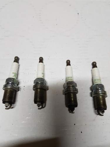

hier mal ein Bild von meinen Zündkerzen mit dem Fehler P0170 (thermische Veränderung an den Zündelektroden). Zündkerzen aus Opel Insignia A 1,8,
Laufleistung etwa 2500 Km. Tagesstreck ca 50 Km!
Auch Amateure sammeln ihre Erfahrungen und bilden sich ihre Meinung dazu !
VG Hartmut aus MV
Hier mein Bild

wenn die Mittelelektrode nicht so abgebrannt aussehen würde, hätte ich gesagt, alles super.
Die Kerzen bei Gasbetrieb sind übrigens hellgrau bis weiß.
Wusste gar nicht, dass der 1.8er im Insignia einpolige ZK hatte...
Man sollte aber nicht den Fehler machen, die Motoren zu vergleichen.
Der 1.8er im Insignia ist ein Twinport mit weichen Ventilsitzen. Der 2.2er im Omega hingegen hat gehärtete Ventilsitze.
Durch die 17 Jahre mit LPG hat man sich durch die Macken der Motoren gearbeitet.
Und nochmal der Hinweis, dass die Simtecs im teillastbereich generell abmagern, da man dadurch einfach weniger verbraucht. Ist ja der alte Zielkonflikt: Bei Lambda > 1 ist der Wirkungsgrad höher, dafür kann es auf das Material gehen, wenn der Kraftstoff nicht dazu passt.
Gut konnte man das mit E85 sehen. Als es das noch gab, war unser damaliger Zweitwagen ein "Alki" und brachte im Serienzustand IMMER den Fehler P0170. Nur verbrennt Alkohol viel kälter und es machte dem Motor absolut nix aus. Dafür hatte man einfach gefühlt mehr Leistung. Dass der Fehler auf dauer nervend war, geschenkt. Wurde durch passende Düsen beseitigt.
Deshalb der Hinweis:
Teillastfahren mit zu magerem Gemisch macht erstmal nichts mit dem Motor, auch nicht mit den Ventilen. Volllast sollte man dagegen unbedingt vermeiden.
Und wenn man mit E5 unterwegs ist unbedingt E10 nehmen, da es wegen des Alks klopffester ist.
VG

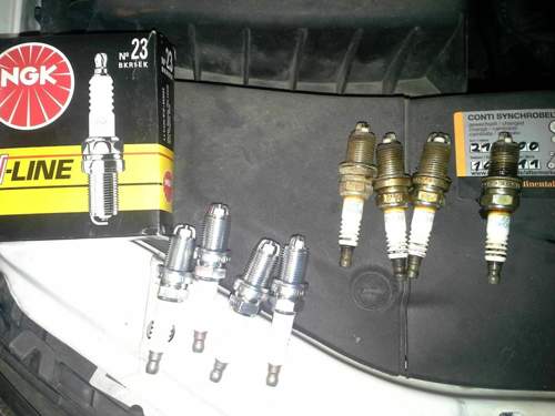

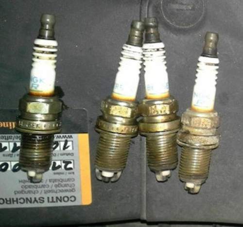

Meine ollen Zündis im 2,2er Omega
waren immer weiß beim Ausbau.
Der war aber auch kein Ölbrenner!
Und die Zündung stand etwas früher.
Probleme mit NGK nie.
MfG
Ngk-v-line-23-alt
Ngk-v-line
Eltanus beim Insi A gab es 2 verschiedene mögliche Zündkerzen,laut VIN .
Falsche Zündkerze,
Zündaussetzer und Ruckeln.
MfG
