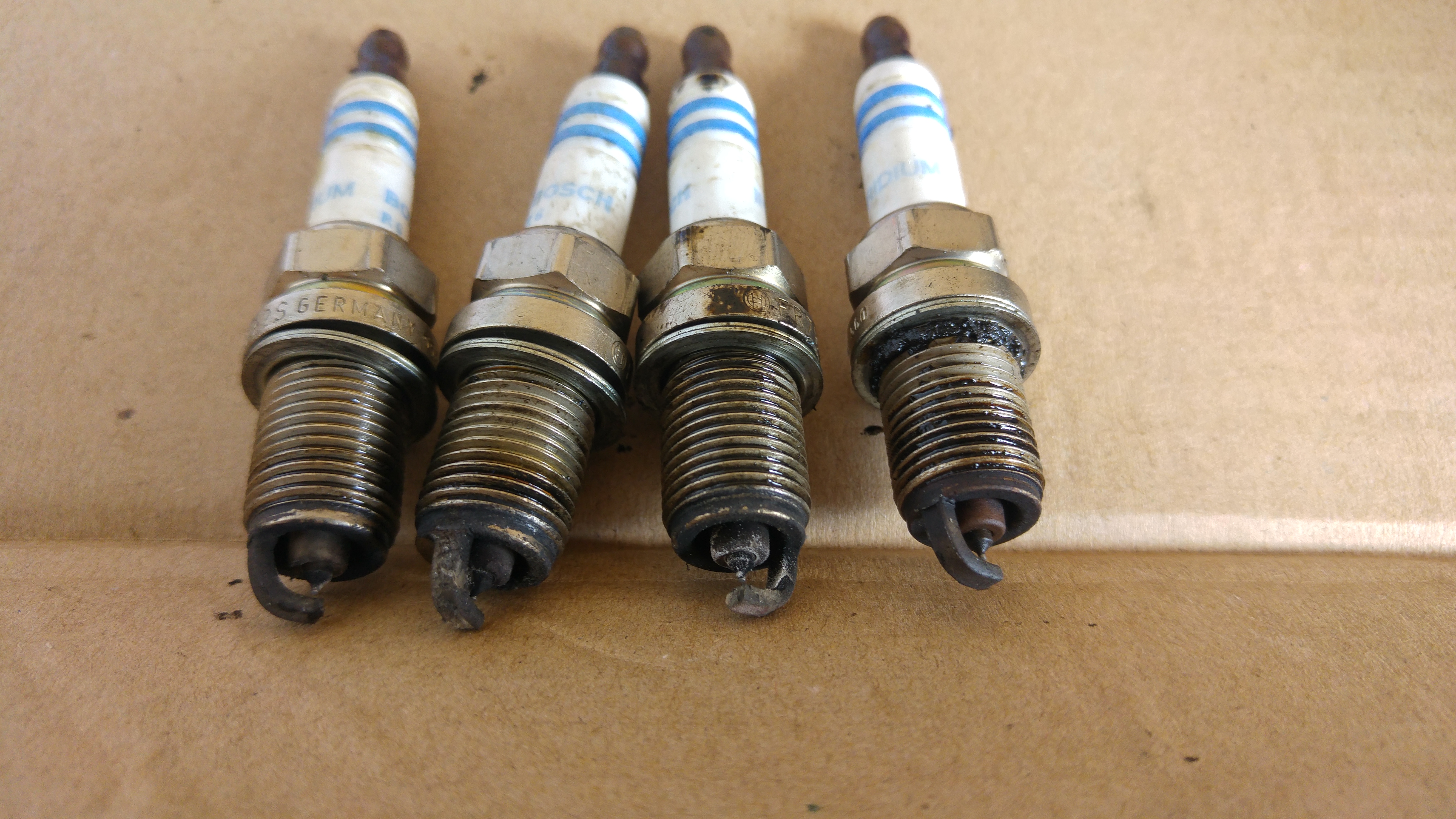

Ich habe seit 4 Wochen einen Opel Omega mit Gasanlage der absolut gut lief. Doch jetzt hören die Probleme einfach nicht auf.
Wenn ich starte geht er sofort aus oder hält sich kurz für 2 Sekunden mit gefühlt 50 Umdrehungen und stirbt dann danach ab.
Wie ein Traktor...
Wenn ich es schaffe gas zu geben und die Drehzahl halte, schaltet nach 10 Sek er auf Lpg um und läuft stabil im Leerlauf.
Danach (wenn der Motor warm ist) startet er sofort und geht nicht mehr aus.
Allerdings läuft er dann holprig, was aber glaube ich an der Zündkerze liegt. Der Fehlerspeicher sagt zumindest das Zündkerze 4 nicht richtig zündet.
Dann, wenn ich Gas gebe und fahre, holpert er extrem. Vor allem wenn ich viel Gas gebe, zieht er und dann sofort nicht mehr und dann wieder.
Das war erst nur spürbar im 5ten Gang ist aber Mittlerweile bei allen Gängen.
Ich wechsel gleich alle Zündkerzen und hoffe das ich ein Problem schon einmal eingrenzen konnte.
Ich weiß nur nicht was ich gegen das holpern machen kann oder was das sein kann und vor allem ob das teuer wird ;((
Hier sind noch die Fehlercodes die ich noch gespeichert habe, aber sind nicht alle...:
P0170 - Antriebsstrang Fuel Trim (Bank 1)
P0304 - Antriebsstrang Cylinder 4 Misfire Detected
P1130- O2 Sensor 1 Signal no Activity detected
glaube da waren noch mehr, aber ich wechsel ja gleich die Zündkerzen und lese den nochmal aus.
Ich weiß nicht was ich machen soll weil ich mir leider zurzeit keine Werkstatt leisten kann und das selber versuchen möchte.
Vielen lieben Dank für eure Hilfe!

das Holpern kann vom schlechten Abgiff der Lamdasonde kommen .
Zündkerzen würde ich auch erstmal beim FC P0304 wechseln,
aber bitte nicht überrascht sein,
wenn genau diese Zündkerze vom 4ten Zylinder im Wasser oder Öl steht !

Ich habe die Zündkerzen gestern gewechselt. Das erste mal.
@rosi03677
Das stimmt die war völlig am schwimmen gewesen. Ich hoffe ich musste da nicht mehr machen. Ich habe einfach die neuen reingeschraubt.
Falls es wichtig ist: Ich glaube erst ist die Zündkerze kaputt gegangen auf der Autobahn.
Mein Kühler ist auch geplatzt in der Zeit und ab da fing das ruckeln dann an.
Kann aber auch eine andere Reihenfolge sein wie da was Kaputt ging...

Also das Zündkerzen einbauen hat geklappt und der Wagen fährt wieder. Allerdings nur auf LPG.
Auf Benzin springt er, wenn ich den Zündschlüssel lange haltet und immer wieder Gas gebe, dann auch an. Aber fahren ist nicht möglich. Sobald ich Gas gebe macht er schon Geräusche.
Sobald er auf LPG schaltet ist alles normal. Als Laie beurteilt.
Ich habe gestern den Fehlerspeicher gelöscht und bin fast 2 Stunden gefahren. Die MTL ging nicht mehr an und es sind keine Fehler abgespeichert worden.
Jetzt zu den Sorgen:
Ich habe ja die Zündkerzen gewechselt und jetzt kommt weißer Qualm aus dem Auspuff. Und das nicht wenig.
Ich glaube das ist Wasser weil das nach nichts riecht oder schmeckt.
Ich habe alles nur schlimmer gemacht ;(
Ist es für den Wagen schädlich wenn ich das erst einmal so lasse? Oder soll ich ihn stehen lassen?

Der wird min einen ZKD Schaden haben. Ist ja heiß gelaufen als der Kühler platzte.
