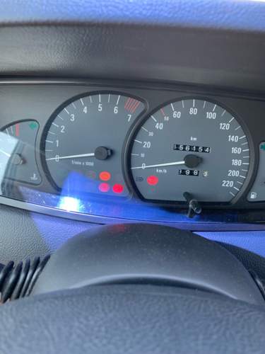

Heute Morgen beim Kaltstart 2x georgelt, dann 3 Zylinder gezündet der letzte 0,5sek später. Keine MKL bin dann Ruckelnd 15km auf Arbeit gefahren. Im Stand läuft er gut.

Hy, bin auch kein Profi, aber wenn ich mal wegen irgendwas fest häng, fang ich immer nochmal bei 0 an zu denken. Ein Motor brauch Luft, Sprit und Funke (Benziner). Du hast keine Mkl...(die geht aber an bei Zündung an? Nich das das birnchen kaputt is?) ...sonst würde ich an NWS und KWS Sensoren denken...bei kaputten MKL Birnchen.
