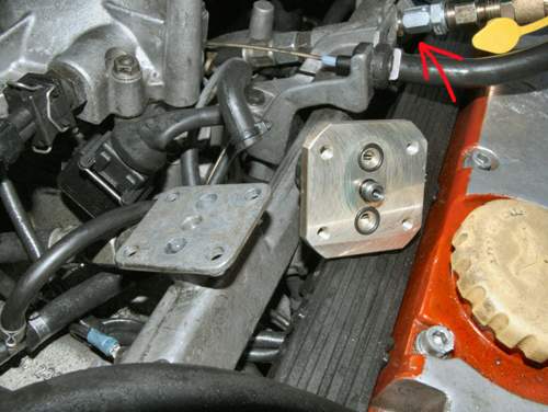

Ich habe auch jetzt herausgefunden wie das Gewinde des Anschlussnippels heißt. 7/16unf
Muss dann morgen auch mal die örtliche Metallapotheke aufsuchen und dann abends Druck messen.
Ich frage mich gerade ob P0170 die anderen provozieren könnte oder ob das eine unabhängig vom anderen ist.

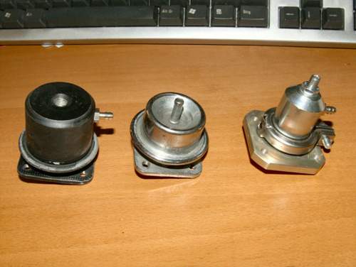

Was es ist weiß ich nicht mehr, ist aber für das Fahrradventil-Nippel welches der C20LET hatte und auch z.B. ein Z20LET noch hat. Und ich vermute der Z22XE wird das auch haben.
Hatte damals ziemlich Probleme mit gestauchten oder umgebastelten Benzindruckreglern zum feinjustieren des korrekten Benzindruckes. Hab mir dann irgendwann eine sehr genaue, glyzeringefüllte Anzeige geholt, bin mit einer Z-LET Spritleiste die ich noch hatte zum Hydraulikladen und hab denen gesagt "das muss da dran" und dann haben sie da was gebastelt mit hochfestem, langem Schlauch so dass ich den bis in den Innenraum ziehen konnte und währen der Fahrt den Benzindruck prüfen.
Anbei mal die Evolution der Druckregler. Serie gestaucht (Mitte), Serie umgebaut (links, der hielt aber nicht lange und wurde undicht, da wo die Farbe fehlt) und letztlich wurde was komplett eigenes gebaut (der rechte), der hielt dann endlich. :D

Ja,Tommy die Benziner bei Opel haben standardmäßig alle den selben Meßanschluß,
über all die Jahre ,egal welches Baujahr !
Tommy,beim Turbo konnte man auch aus dem VW-Regal ,
einen 4 Bar oder 4,5 Bar Regler nehmen ,
passte genau auf das Verteilerrohr drauf ,
denke Golf 3 oder Audi 100.
mfg

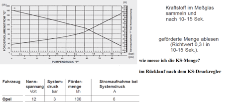

Wie du oben dem Tabellenauszug aus dem Original Opel WSTHB entnehmen kannst hat der Z22XE einen KSD von 3,8 Bar. Das sollte erst mal sicher gestellt sein.
Zur Not, dem 3,0 Bar Druckregler mit einer passenden kleinen 1/4" Nuß und einer Verlängerung mit dem Hammer so lange auf die Mütze geben bis der Druck passt.
Prüf dabei auch gleich mal den Maximaldruck den die Pumpe bringt.
Dazu einfach mal kurz den Rücklauf abquetschen.
Maximaldruckprüfung
den KS-Druck sehe ich als in Ordung an .
meine Werte sehen auch nicht anders auch ,auch wenn ich einen Y22XE habe .
2 Omega mit Z22XE hier haben identische Werte beim KS-Druck zu meinem,
deshalb sehe ich die Ausführung der KS-Anlage mit 3,8 Bar für den Z22XE als unwichtig an
der Druck ist zwar da ,aber um das Thema abzuhaken kann man noch einen Test machen-
die KS-Pumpe im Y/Z22XE bringt ca 100 L/h bei 3 bar Gegendruck.
es gibt so nen kleinen inneren Richtwert,beim Messen der Förderleistung
der KS-Pumpe,
-Rücklaufschlauch !!! am Verteilerrohr abmachen einen anderen Schlauch draufstecken,
einen Messbecher nehmen und nur die Zündung einschalten
- so in 10-15 sekunden sollten da 0,3 L im Messbecher sein,ein kleines Bier !
