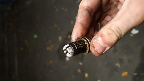

Habe dann mal auf Verdacht den LMM gewechselt und auch die Kerzen, die entschuldigt meine Ausdrucksweise, echt scheiße aussahen. Die vorderen 2 waren extrem weiß, die hinteren 2 (also Richtung Getriebe) waren komplett voller Öl, haben richtig getropft.
Werde mal versuchen hier ein paar Bilder anzuhängen.

Kerze Zylinder 4 in Fahrtrichtung

Der Rumpfmotor könnte schonmal auf einen X20XEV umgetauscht worden sein. Der Unterschied liegt im ZK. Der ist beim Y/Z22XE ein wenig höher als beim X20XEV, passt aber exakt drauf (Teile weiterhiin nach Y/Z22XE auswählen).
Unrunder Motorlauf kann von den im Öl stehenden Zündis kommen. Ursache ist eine verdreckte Kurbelgehäuseentlüftung. Durch die Verkokungen entsteht im VD zuviel Überdruck und der saut das Öl unter der VDD durch. Es muss der Rohrflansch, der Schlauchboden (beides in Fahrtrichtung links unten auf Höhe Flexrohr am Motorblock beginnend) der Ventildeckel, die Schläche zur eDK und die eDK gründlich gereinigt werden. Danach braucht die eDK eine neue Fußdichtung und sie muss neu initialisiert werden. Danach wird der Ölverbrauch geringer.
In der Ansaugspinne wird eine Ölpfütze stehen. Diese absaugen.
Den Ölverbrauch kann man bei sonst intaktem Motor durch mehrere Öl und Filterwechsel senken, weil der Motor sehr wahrscheinlich viel Ölkohle durch billiges Öl und Longlife-Intervalle verdreckt ist. Erstmal 5 Wechsel alle 1.000 km, dann 1 nach 5.000 km und danach alle 10.000 km und dabei bleiben. Ein 10W60 hilft bei der Verbrauchsminderung. Meiner kommt ,mit ca. 0,1 L/1.000 km hin. Auf der BAB bei schärferer Gangart nimmt er sich natürlich auch mehr Öl.
Das Abbrandbild der Zündi deutet auf zu magere Verbrennung hin. Fährst du auf LPG?

LMM ist erst frisch, hab jetzt mit einem kollegen VDD gewechselt und drosselklappe gereinigt, Zylinder 3 (von vorne gesehen) stand unter Öl, haben es abgesaugt und die Kerzen trocken gelegt.
Jetzt läuft er viel besser, nur noch im stand minimal unrund.

Nochmal wegen den Zündkerzen, wie auf dem Bild sahen die Kerzen aus Zylinder 3 und 4 in Fahrtrichtung aus, von den hinteren beiden habe ich leider kein Foto diese sahen besser aus, abgesehen davon dass diese voller öl waren.

Zur KG-Entlüftung gehören:
Metallrohrflansch
Schlaubogen (dick) zum VD hinein
VD selbst (innen auch die Schlauchflanschsiebe putzen)
Formschlauch (dick) vom VD zum Luftansaugschlauch
Formschlauch (dünn) vom VD zur eDK
Den dünnen Formschlauch (innen 5mm auf 6mm) kauft man am besten bei Opel (falls noch verfügbar ca. 20,- EUR). Er hat auf einer Seite 5mm und auf der anderen 6 mm Innendurchmesser. Falls nicht mehr zu bekommen ölfesten !!! Benzinschlauch in 5 und in 6 mm nehmen und in der Mitte der Strecke einen einfachen billigen Benzinfilter als Adapter für die Durchmesser nehmen. Flißerichtung beachten (zur eDK hin soll der Pfeil dann zeigen).
Die anderen Teile sämtlichst innen reinigen, z.B. in Diesel einlegen und dann z.B. mit einer Flaschenbürste putzen. Fettlösende Reiniger gehen auch. Das Metallrohr mit dem Flansch muss man abbauen (Metalldichtung unten ist wiederverwendbar bzw. dünn mit Motorsilikon dichten falls sie abhanden kommt. Dauert alles ein bisschen bis die Ölkohle rausgeputzt ist. Es muss aber gemacht werden.
Mach die Zündkerzen besser neu. NGK hat sich bewährt (NGK V-Line 4483).
