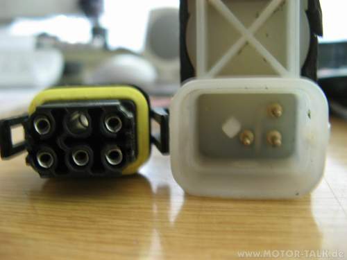

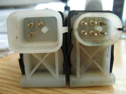

Die Servos sind einmal grundsätzlich Bj. bedingt von der Steckerform her unterschiedlich.
Die ersten Modelle hatten vorne beide Servos mit sechs Kontakten, da sie noch zwei Türschlösser, nur die hinteren hatten nur drei Kontakte.
Bei den späteren Modellen fiel das Schloß auf der BF-Seite weg, so daß er auch nur drei Kontakte hatte.
Beim Wechsel wurde wie schon gesagt, auch die Steckerform geändert.
Vorne und hinten sind die Aufnahmen unterschiedlich ausgeformt.
Die Köpfe der Servos sind aber quasi identisch in ihrer Aufnahme unter dem Gummibalg.
Also kann man die Anschlüsse beliebig gegeneinander tauschen.

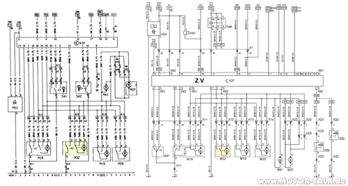

Man kann die sechspoligen überall einsetzen, da sie intern identisch beschaltet sind und die drei zusätzlichen Kontakte nur für den zweiten internen Schalter zuständig sind.
Bei fast allen ZV-Türservoprobemen ist der,.. bzw. einer der beiden Schalter (Mikrotaster) im Servo die Ursache der Störung. Die Motoren sind jedenfalls extrem zuverlässig.
Diese kleinen Taster sind keine Spezialteile, sondern im gut sotierten Elektronik Fachhandel (z.B. Conrad u.ä.) für kleines Geld zu bekommen.
Der Wechsel der Taster dauert kaum 10 Minuten.
(Es muß aber gelötet werden);)

Danke Kurt! Perfekt wie immer!
Jetzt weiß ich , daß ich einen 3 poligen habe und die Aufnahme für vorne rechts spezialisiert ist.
Ich habe das mit den zusätzlichen 3 Kontakten nicht ganz verstanden. Die bedienen den zweiten internen Schalter... hat der Stellmotor bei mir auf der BF-Seite also nur einen internen Schalter? Und warum haben die 6 poligen 2 Schalter? Wegen den Schlössern?
Ich werde aber im Falle des Tausches nach dem passenden suchen.
Du hast an den Servos mit dem Schloß nur zusätzlich noch einen Bedien-Feetbackschalter der ZV.
Der meldet der ZV nur die Stellung in der der ZV Servo steht.
Das ist dieser zweite Mikro-Schalter der sechspoligen Servos, der wie gesagt nur in den Türen mit einem Schloß verbaut ist.
Die Servos kann man ganz leicht zerlegen (Stahlstifte rausdrücken und Gehäuse entriegeln) und so versuchen den Taster mit Sprühmitteln (Kontaktreiniger-Spray) zu reinigen. Gab sogar schon Leute die die Taster zerlegt und die Kontakte direkt gereinigt haben, aber bei einem Taster Preis von unter 2€ ist mir daß ein wenig zu viel des Guten.
Wenn du einen dreipoligen hast/brauchst, kannst du wie oben schon beschrieben alle nehmen.
Bei den sechspoligen spielen die überzähligen Kontakte keine Rolle und den oberen mechanischen Anschlußteil kannst du auch ganz leicht wechseln.
